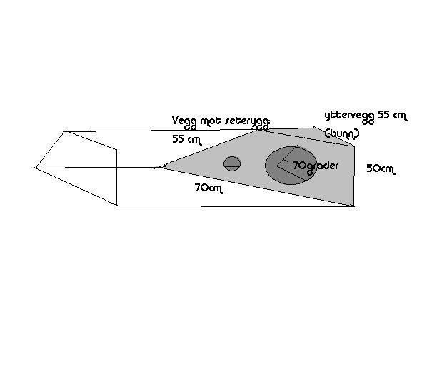

                    omtrent sånn som dette ser den ut.

                      #11
                      Oh shit. Det der var komplisert kasse. Du får sende mail til installbay og høre med de. eller eltek.

                        #12
                        hehe vet den er komplisert. hadde vært genialt med ett program til sånne kasser

                            Det er vel ikke verre enn ((areal av topp + areal av bunn)/2)*høyde).
