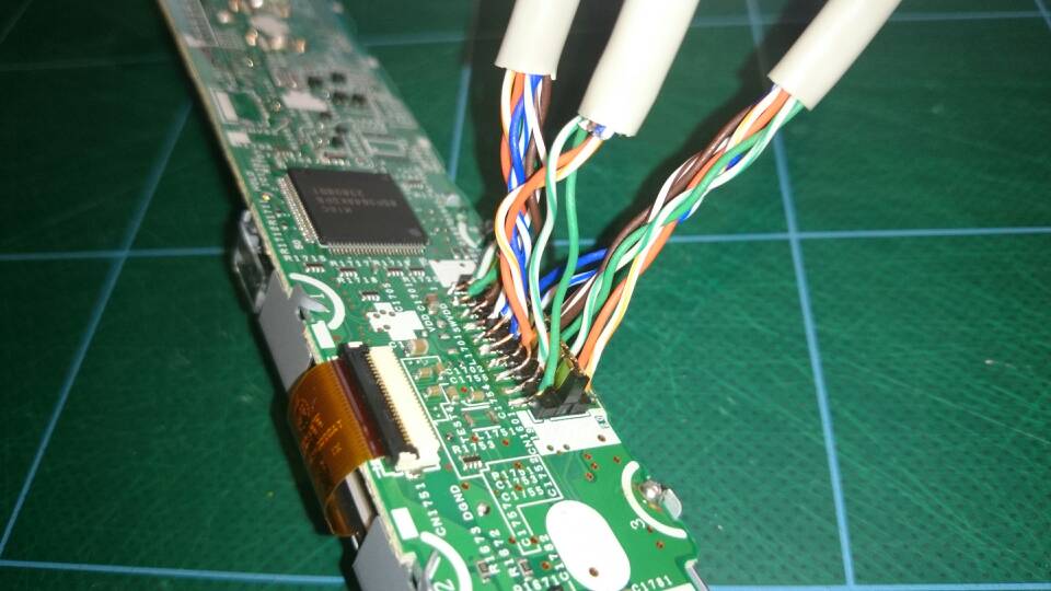

    Er det noen her som har prøvd å montere front og spiller hver for seg?
    Jeg har lyst til å beholde originalspilleren i min BMW E39 siden den har kjørecomputer, gps ++
    Har sett andre på nettet har loddet kabel mellom fronten og spilleren.
    Det er ikke noe stort problem å gjøre, men det går jo selvfølgelig ut over garanti på en ny spiller.
    Vet noen om en en kabel eller kontakter til Pioneer-spiller så man slipper å lodde på selve kretskortet?
    Har sett det er mulig å få tak i en servicekabel til eldre Alpine-spillere. Finnes det noe tilsvarende for Pioneer?

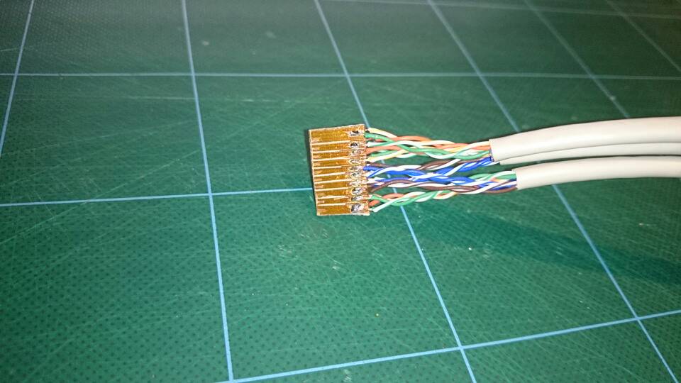

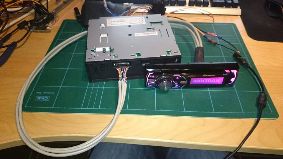

    Etter å ha lett på nettet så ser det ikke ut som det er mulig å oppdrive kontaktene Pioneer bruker. Har heller ikke funnet noen ferdig kabel.
    Så da lagde jeg like greit min egen. Kommer nok til å bytte til en kabel som er mer medgjørlig før jeg monterer den i bilen.
