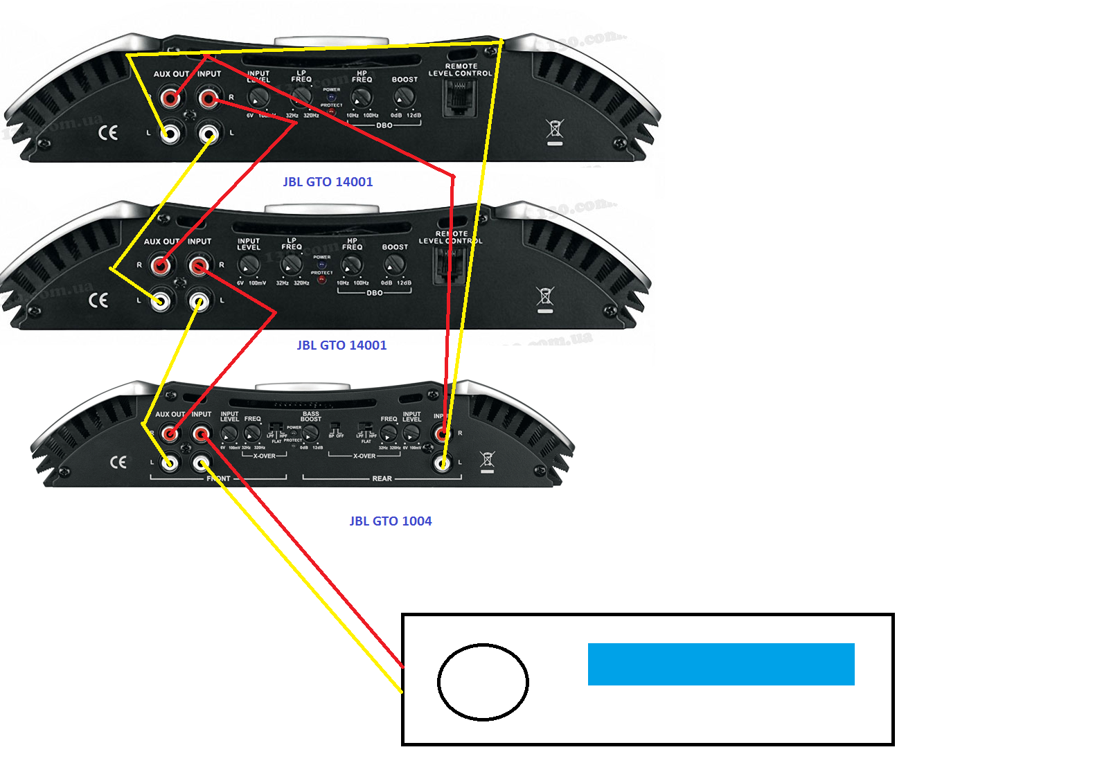

Topic sier det meste, funker denne?
Forsterkerkobling, funker denne?
skjønner ikke hvorfo han startet en ny stad med det bilde der men grunnen er at det er en russebil og dem har ikke råd til ny spiller, og dette skal jo bare funke en mnd så er ikke så farlig daspiller: pioneer p88
front: Hertz MLK 165
sub: polk sr104 x2
Men om vi skulle ombestemme oss og kjøpe en spiller, med eller uten skjerm. Er det bare å koble fra den andre og plugge inn den nye, både med skjerm og uten, eller blir det mye omkobling, splitting, omkabling osv?Originally posted by todleif View PostViss det er til ein russebil, so er det nok ikkje so farligt at det blir litt dårligt med justeringsmuligheiter ifra spiller.
Originally posted by todleif View PostEg veit ikkje kva slags spiller du/dere har, men er nok normalt med innstilling av bass og diskant på spilleren ja.
Ok. Folk snakket om at jeg måtte kjøpe en ny spiller med flere RCA utganger for å få kontrollert bassen på forsterkerne. Men skal ikke 6x9 med innebygd diskanter (?) avgi noen som helst bass? JBL GTO 938
Det som er greit med ein spiller med 3 lydutganger, er at du kan styre volumet på sub separat ifra andre høgtalere.
Ein spiller med berre 1 lydutgang har ikkje den muligheiten.
Men sia dette er eit russeanlegg, er vel det ikkje so farligt?
6x9 i ei skikkelig kasse klarer nok å gi ein del bass
Ja, stemmer. Det er en russebil
Men hvordan er størrelsen på en kasse for høyttalerne da? Dette hadde jeg rett og slett ikke tenkt på.. Holder det med å lage en lang en for 4 høyttalere, eller må den være delt? Og må kassen være helt tett? Hadde opprinnelig bare tenkt å montere de på en sponplate under soffaen, der det er sikkert 200 liter, som ikke er helt tett...
Er det ikkje tett, so får du mindre bass av høgtalerene.
Kassen trenger ikkje å være delt. Men kan være ein fordel for stivheiten sin skyld. Sia dette er til ein russebil, so er det ikkje so nøye.
200 liter er nok greit for 4 stk 6x9 høgtalere,
Det blir vel uansett nokre større subwoofere som skal trøkke litt.
Du får sjå kva du finner ut og kva du gidder. Er vel ikkje meiningen å bygge anlegg i heile russetiden!
