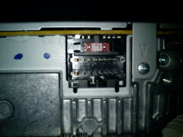

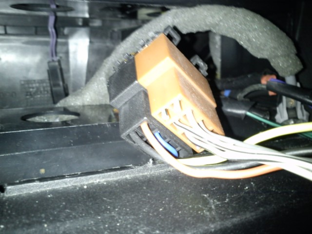

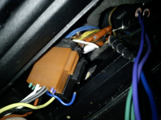

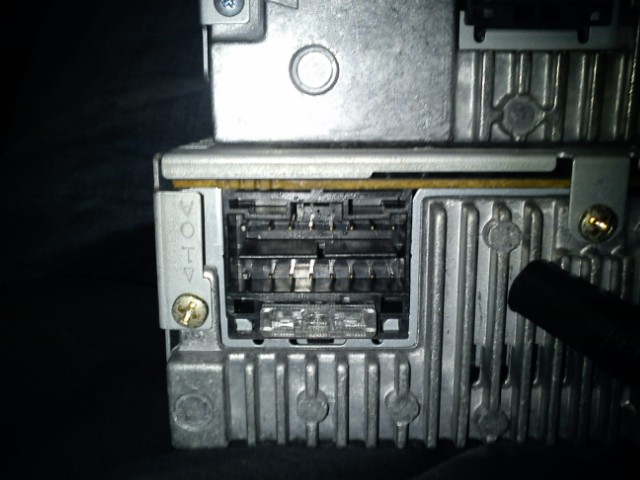

    Hei. Har en dødsdårlig pioneer spiller som skal ut av opelen, og inn skal en 7400dehp som jeg er veldig fornøyd med ( selv om den er gammel )
    Kontaktene passet selvfølgelig ikke over, noen som vet om det finnes overgang? Er ett stort kontaktstykke før ISO, se bilder.
    Forøvrig når jeg satt tilbake den gamle spilleren igjen funket den ikke før jeg koblet til antennen. Dette er vel ekstremt dårlig, da er vel spilleren jordet til antennen? Det er en brun kabel som var koblet mot ramma til spilleren, men det funket dårlig kan jeg vel si. Husket ikke at jeg har vært borti brun kabel før.

      bare koble til på iso kontaktene det var vel med iso kontakter på den nye spilleren og legg opp en jord, antenne jord er ikke bra nok
      spiller: pioneer p88
      front: Hertz MLK 165
      sub: polk sr104 x2
        Spillerene har egne ledninger som skal følge spillerene.
        So du skal bruke ledningene til den nye spilleren på den nye spilleren.
        Svart ledning skal til jord, so du får sjekke om den går til jord. Viss ikkje so legg opp ein ny ledning.
