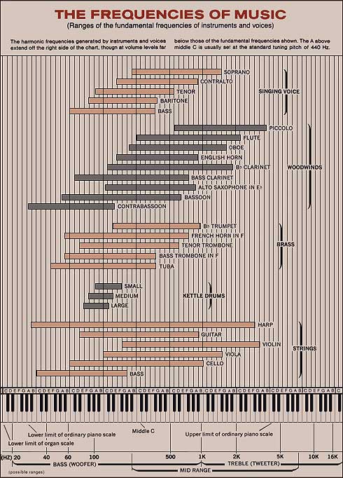

    kan noen fortelle litt om hvor i frekvensene de forskjellige instrumentene ligger? tenker da ikke på bass og basstromme men alt annet sånn som vokal, gitar, piano, fele, osv osv.

    Begge deler finnes. Oversikten over frekvensskalaen hadde jeg tak i en gang, men... skal dele den om jeg finner den igjen

            Her har du ihvertfall litt frekvensoversikt

              harpe var imponerende bredt..
              • Eirik Aspaas
                • Mar 2007
                • 1927
                den er så stor vettu

                    Det skal finnes en oversikt til, som er mer spesifikk. Det er f.eks. oppgitt freksensområdet som bør boostes om man vil ha "varm" bass, litt mer kropp i nedre mellomtone, litt ekstra futt i diskanten osv.

                        kjekk tabell det der. men som nevnt i posten ovenfor så hadde det vært kult med en med litt anbefalninger på. har også et spm.til. hvordan vil det være å dele et 2 veis kompsett med 4" midbass på ca 60 hz mot sub. vil det bli så lavt at de frekvensene i det området faller litt bort eller vil det gå sånn passelig greit?
