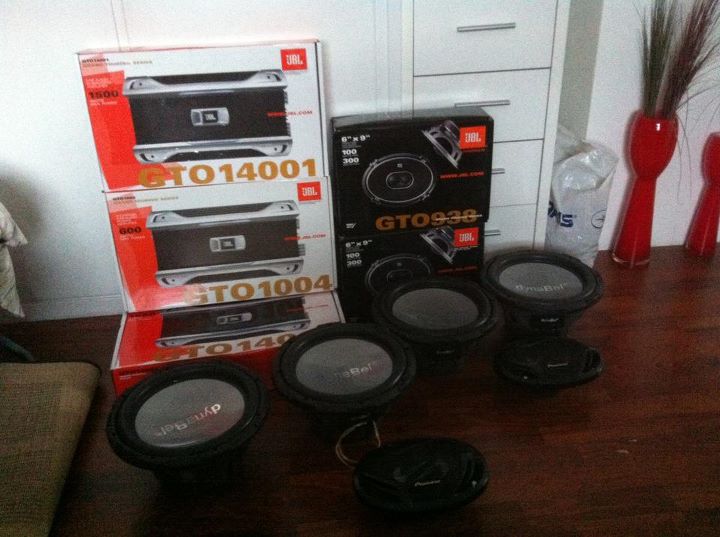

Duger dette oppsettet? Chevy StarCraft
  • Duger dette oppsettet? Chevy StarCraft
    Tittelen sier det meste?
    Duger det? Og funker kombinasjonen?
    4x12" Dynabel DY9242
    2x Jbl Gto 14001
    1x Jbl Gto 1004
    4x Jbl Gto 938
    2x Pioneer 60r 200max
    Russebil - lagde dobbel 110liters kasse (tot. 220 liter for 4 elem)
    Det der funker helt sikkert bra i en russebil. Litt dumt å spørre etter man har handlet, kanskje
      Kan jo være noe som man kunne ha endret på?
      Noe som ikke henger helt sammen? "Helt sikkert bra" er jo ett litt skepsisk svar :-)
        Alle komponentene er av god kvalitet. Så om dette vil fungere eller ikke ligger mer i monteringen, og kvaliteten på denne.
        Legg litt ekstra i kabler, koblingsutstyr og batteri. Samt bygg en solid basskasse som sitter forsvarlig fast i bilen. Så blir dette helt sikkert bra

                          Har ett 60 AH batteri framme, og trekt opp 75mm2 kabel bak fra plusspolen, parallellkoblet med ett 60 og to 70AH bak i bilen med en ny jording i karosseriet.
