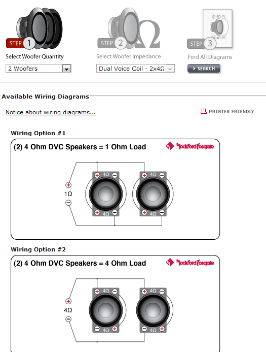

    Fant en Rockford koblingssjema, og ser at det er da mulig å koble i 1Ohm eller 4 Ohm.
    Skal jeg koble to og to subber i 1Ohm eller 4Ohm på JBL'ene?

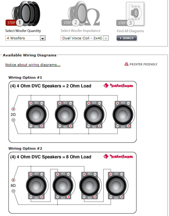

      Merkelig at Rockford anbefaler å ikke bruke ene spolen her?! Trodde du ødela elementene da?
      Hvis du har 4x12" som har 2x4ohm spoler, så får du vel 3 reelle valg: 0,5 ohm, 2ohm eller 8 ohm. Stemmer det?
      (På 2 ohm her så mener jeg at du kan seriekoble alle elemene så de blir til 8ohm, så parallell koble de etterpå = 2ohm ved bruk av alle spolene)

          Forsterkeren vil uansett se 8 eller 2 ohm. Siden du har en monoforsterker, med 2xPluss og 2xMinus til subbene. Men skrur du opp kobler begge plussene ilag inni forsterkeren. Samme gjelder minus.
          Edit: Eller så kan du koble det slikt.
          Men du vil trenge godt med strøm, om du vil beholde forsterkern i livet en god stund.
          Og ryker forsterkern med den lasten, gjelder ikke garantien, da den ikke er oppgitt som stabil i .5ohm.

                Hvis du har 2 subber, så kan du enten PArallell koble alle spolene til 1 ohm.
                Eller du kan seriekoble spolene og Parallell koble med det andre elementet så får du 4 ohm
                4ohm vil spille finere å mer kontrollert, mens 1ohm vil yte mer effekt og sikkert spille høyere men mindre pent. Pluss forsterkeren henger ikke like godt med i musikk...
                • Anderspr0
                  • Oct 2011
                  • 255
                  Okei, da blir det 4Ohm :-)
