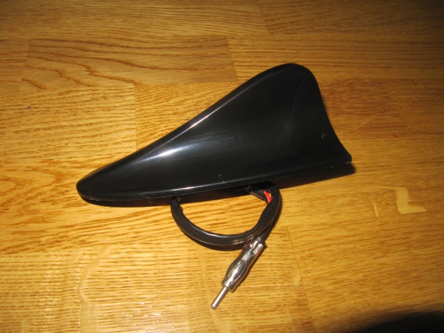

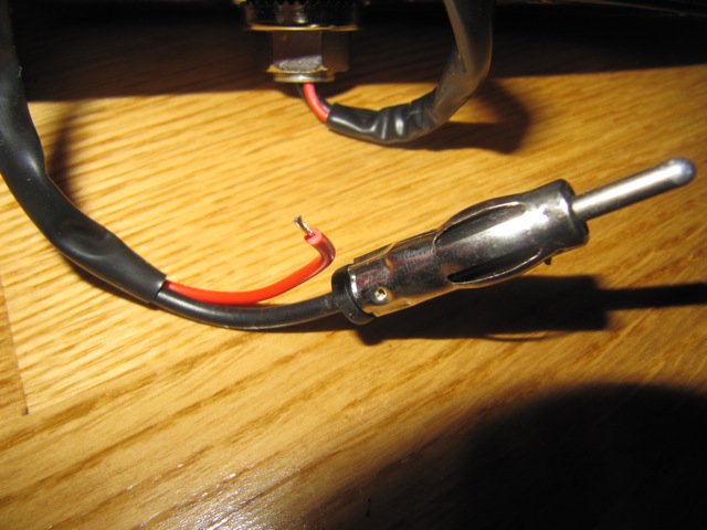

Har kjøpt meg en shark fin antenne, så det jeg lurte på var om den rød ledningen skal kobles til strøm?

Kan hende jeg er på tynn is nå, men mener den skal på den helblåe kabelen bakpå spilleren. Altså, antenne remote.Runar E. Olsen ~ Moderator
Isen er tykk og finOriginally posted by GENEXXA View PostKan hende jeg er på tynn is nå, men mener den skal på den helblåe kabelen bakpå spilleren. Altså, antenne remote.
Men har jeg den kabelen på orginalspiller'n som sitter i bilen?
Eller er det en annen jeg kan koble den på?
Har ikke hatt ut spiller'n enda, så jeg har ikke sett bak der enda...Mvh. Terje Hansen. @ Facebook
# Mazda 6 / X Audi A6 / X Volvo 850 / My CarDomain
Den skal ha strøm når tenning/radio er på. Så du kan koble den på baklyset el.l, om spiller ikke har remote.
