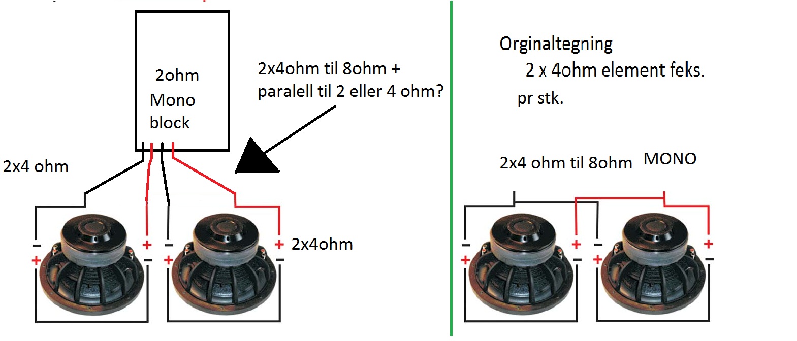

          Ett nytt spørsmål ang seriekobling... på 2 x 10" som har 2x4ohm pr element.. nå har monoblocka 2 monoutganger i steden for 1 utgang... når man kobler 2 element på 2x4ohm i serie så blir det 8ohm... MEN, det eg lurer på er om den monoblocka eg tenkte å få til å se 2 eller4 ohm....(istedenfor 1ohm ved paralellkobling av begge element) om dei blir paralellkoblet til forsterker når den har 2 monoutganger i steden for 1? prøvde å lage en tegning nedafor..kanskje litt dårlig forklart men.. har allerede forvirra meg skjølv så gjerne kom med litt hjelp.... grunnen eg spør er at eg tenkte å belaste forsterker i 2 eller 4ohm i steden for 1ohm....bare for å teste om den gir greit med power, for monoblocker med 2 utganger forvirrer meg alltid i steden for 1 enkel en.. slik som tegningen til venstre hadde eg forstått at om den tegninga var koblet på en monoblock med kun 1 utgang hadde den sett 8ohm. men min har 2 !...(ikke 2kanals forsterker altså)

            De doble utgangene på forsterkeren er parralellkoblet innvendig. På begge tegningene ville forsterkeren sett 4ohm.

              Husk at en monoblokk er en kanal og det kvitter hvor mange høyttaler utganger den har.
              Alt avhengig av bruk, så kan det lønne seg å koble opp i last istedenfor ned.
