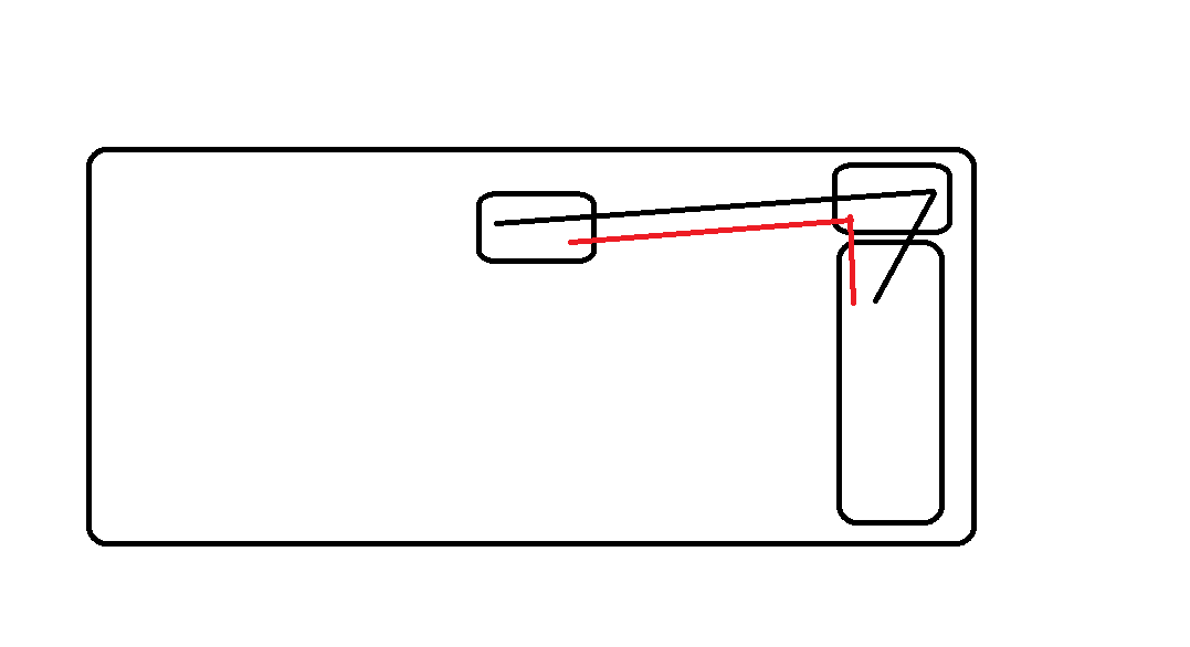

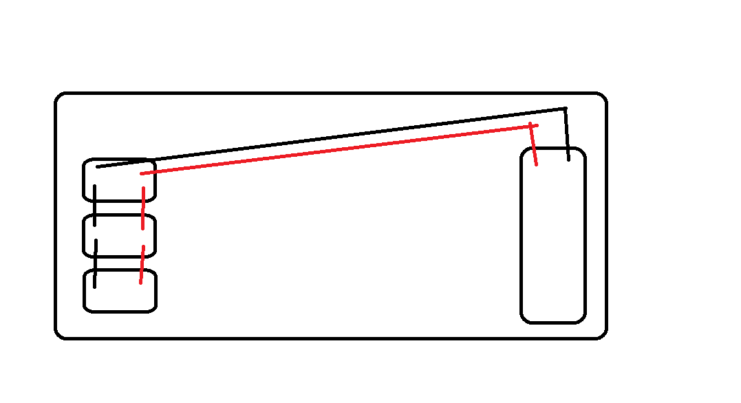

      Den med to små firkanter er slik det er nå, den med tre er slik det skal bli.
      Kan man lade batteriet på de gamle koblingene fram da?
      Hvordan er det med minuspolen, hvor skal den kobles? Tilbake til frontminusen, eller i selve metallet i veggen(jording)?
