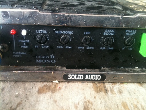

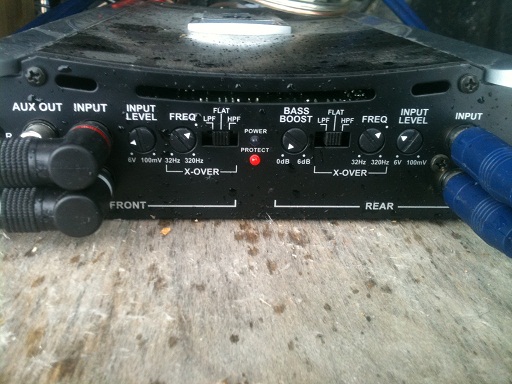

                  Takker for guide. Legger opp bilder på hvordan innstillingene til forsterkerne er nå, og gjerne forklar meg hva som er hva, og hva som gjør hva med de forskjellige innstillingene.
                  Sub er bra stillt syns eg, einaste er å få litt fyldigere lydbilde av høytalerne, om det er mulig. Synes også det kan starte og knittre/poppe litt i høytalerne forran om eg skrur opp for mykje på Level Input. Er dette kun pga at det er for høyt og de vrenger seg, eller er pga innstillingene som er feil en plass?

                    Input level skal justeres slik eg har beskrevet før-
                    Er ikkje rart at fronthøgtalerene sliter da du ikkje har HPF (høgpassfilter) på dei!
                    Småe høgtalere liker ikkje bass, so da må du bruke filter for å hindre at dei får bass.
                    Du må skru på filtrene på forsterkeren til front og rear høgtalerene. (ta bryteren over til HPF)
                    Du kan justere imellom 32 til 320 hz.
                    Bruk dei talla eg har nevnt i forrige innlegg.
                    Dette hindrer at høgtalerene skal slite med dei lågaste bassfrekvensene. Er jo suben som er best på dei frekvensene.
                    Subforsterkeren har subsonicfilter. (HPF) Dette kan du justere til ca 25-30hz.
                    LPF kan justeres til ca 80hz. (ikje over, men litt under går greit)
