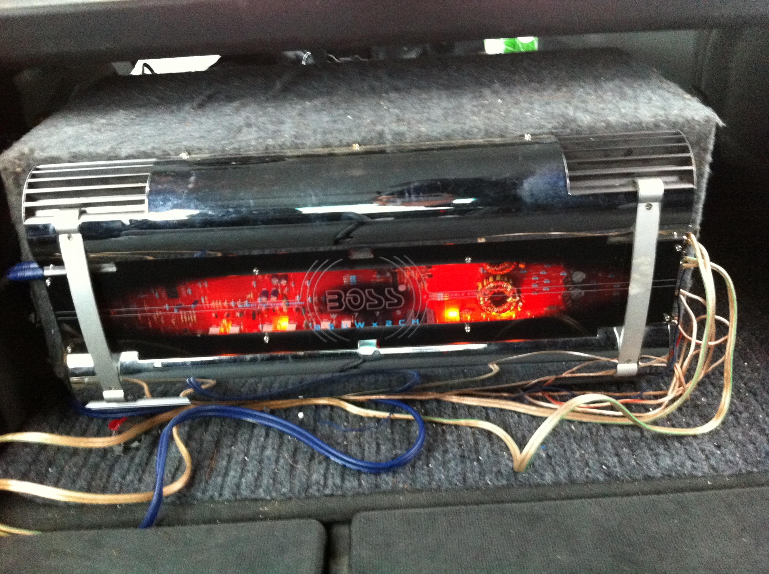

                  skal bruke en Boss War w775 950x2W.
                  Regner med den greier og dra 3x10"

                          Usjda, førsøple fine Focal elementene med en Boss forsterker
                          Nå må du huske på ohm.
                          4stk elementer er nok å foretrekke om du skal bruke den forsterkeren.
                          Enten 2stk paralellkoblet på hver kanal (da kjører du 2ohm på hver side).
                          Eller 2stk + 2stk seriekoblet for så å paralellkoble disse sammen igjen for 4ohm om du skal kjøre den brokoblet.

                            Hehe... Man tar det man har.. Noen forsterkere som spiller bra med focal? Utenom audison?
                            Hva med ohm hvis jeg kjører 3 elementer?
