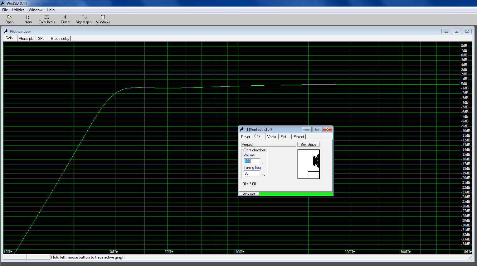

            Ser ikke et spøtt om at du ikke verken liker lyden i den pga tuning eller at den har for høy tuning lenger opp i tråden jeg, men her er uansett en graf på 2 slike i en 120 liters kasse, som er i nærheten av fabrikantens Vented DeepBass kasse (den er på 63 liter/stk), og med 30hz tuning. Da skal den ha 2stk 4" porter på 37,1cm.
