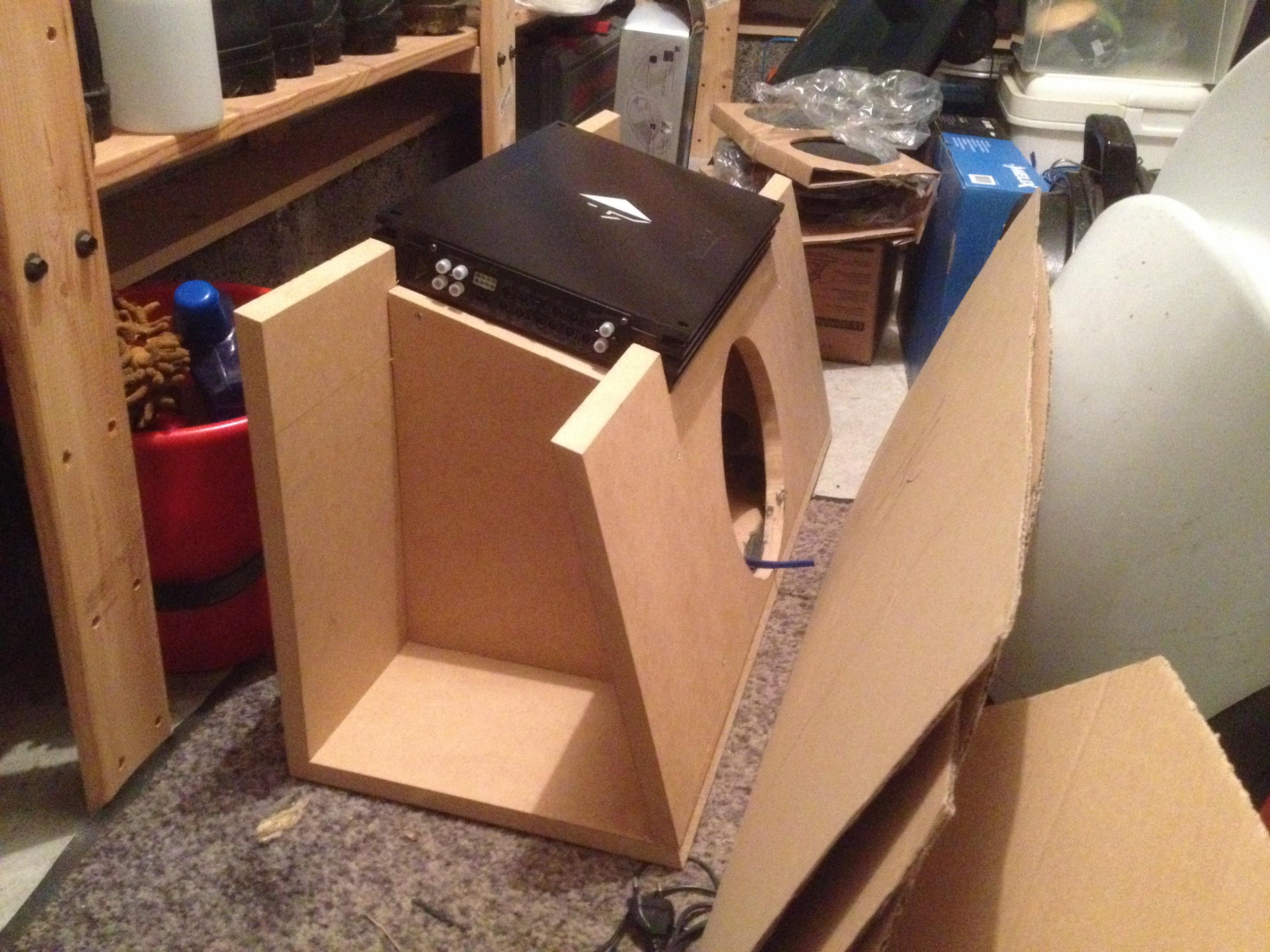

    Trenger ikke være så mye arbeid, du kan evt bare lage en lukket kasse og borre hull til refleksrør, vips portet kasse. Dunker mye bedre i russetoget
    Skjønner ikke helt tegningen din, på alternativ 1 er det jo ikke sub i kassen?
    Ser at det mangler litt forklaring, ja.. Øvre tegning er toppen av kassa, og nedre tegning er kassa sett fra siden. Poenget med tegninge var hvor forsterkeren og subwooferen skal være. Skal forsterkeren være mot seteryggen, og subwooferen peke opp sammen med de andre høyttalerne, eller omvendt?

      Har ikke så forferdelig mye å si egentlig. Sub mot ryggen vet jeg funker bra og Forsterker mot ryggen er egentlig ikke så lukrativt da den får lite luft og bygger opp mye varme grunnet lite plass og vinkel. Forsterkere liker seg best når de ligger flatt og fritt, da får all varmen stige opp, hvertfall hvis de har litt å jobbe med.

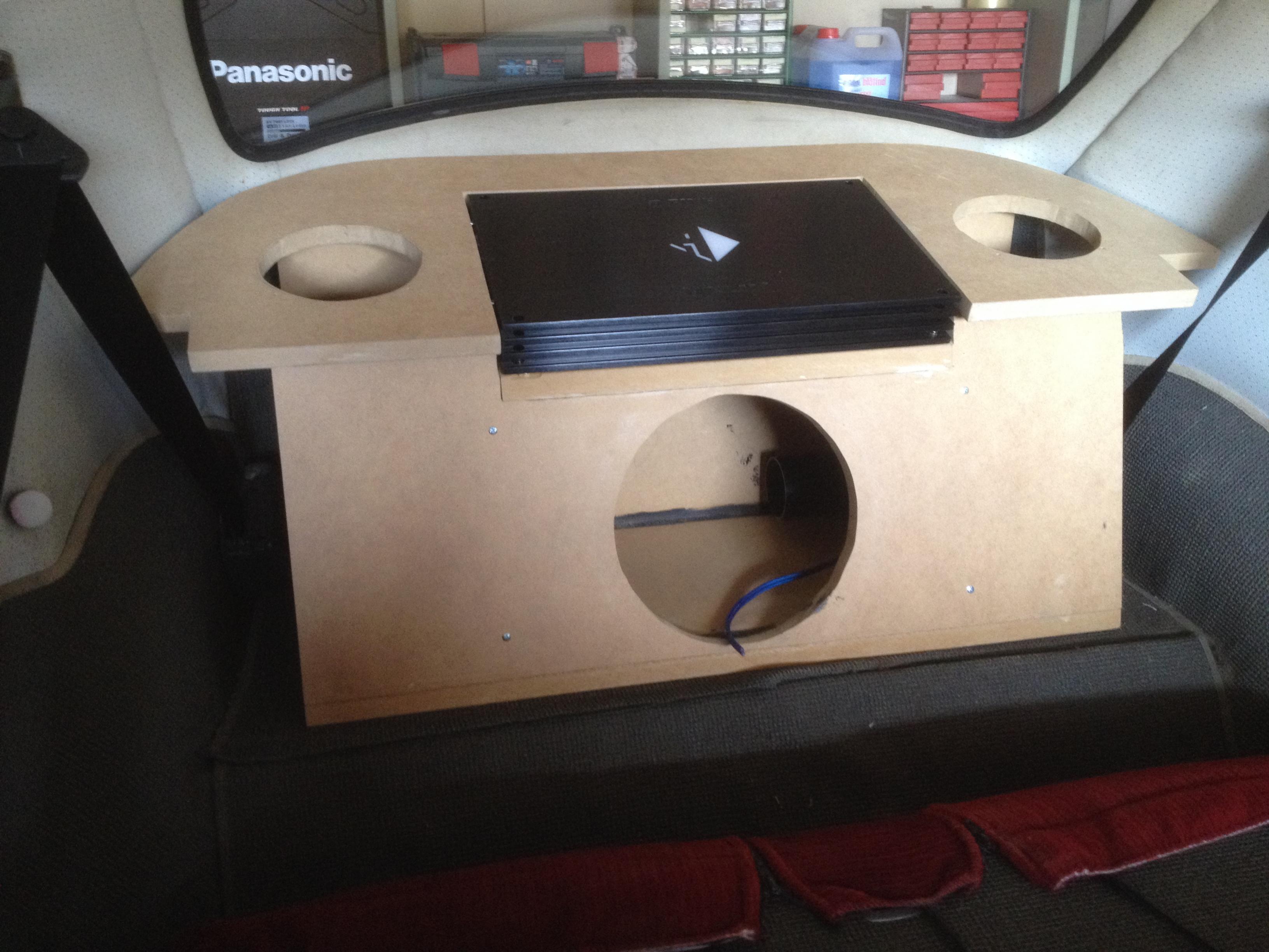

                    Nå begynner det å komme seg her. Kassa er snart helt ferdig bygget, gjenstår å feste topplata. Trekking av kablene gjenstår, og det eneste som mangler av ting er kickpanelene som ikke dukker opp fra Transmedia..
