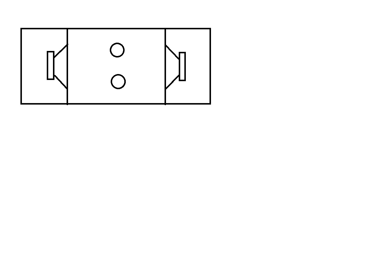

                          #13
                          Skal du ha 4. orden så ville jeg laget den slik.

                              #15
                              Ville du da hatt kassa i mitten på 30Liter, siden 1stk element skal ha 15l ?
                              Dem eg har hørt med sier dette blir riktig, men syns det virker litt rart siden 1stk element skal ha 15l å slå ut på, ikke 30
