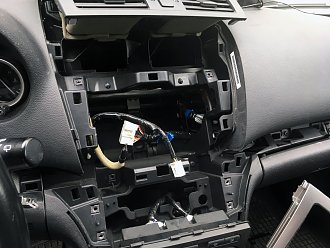

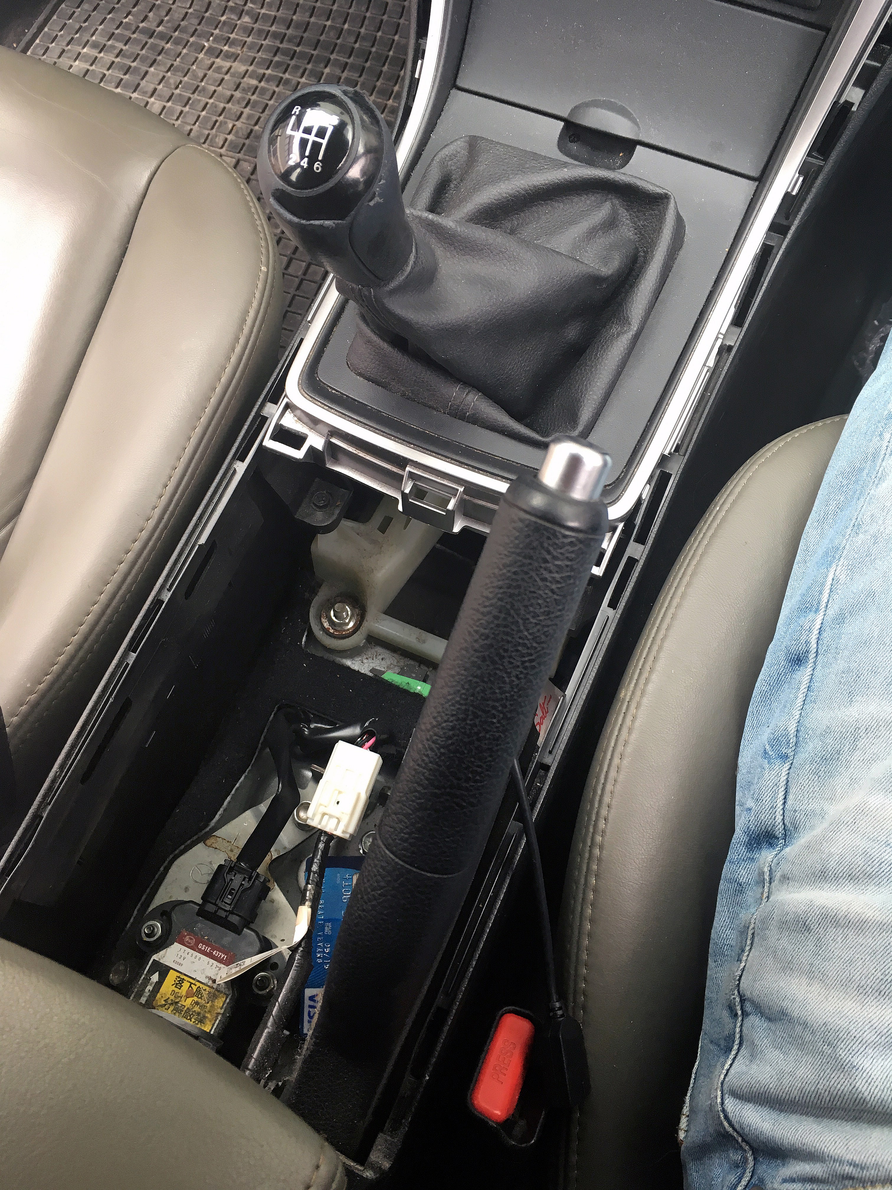

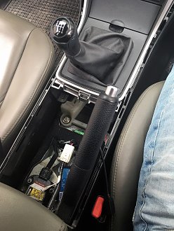

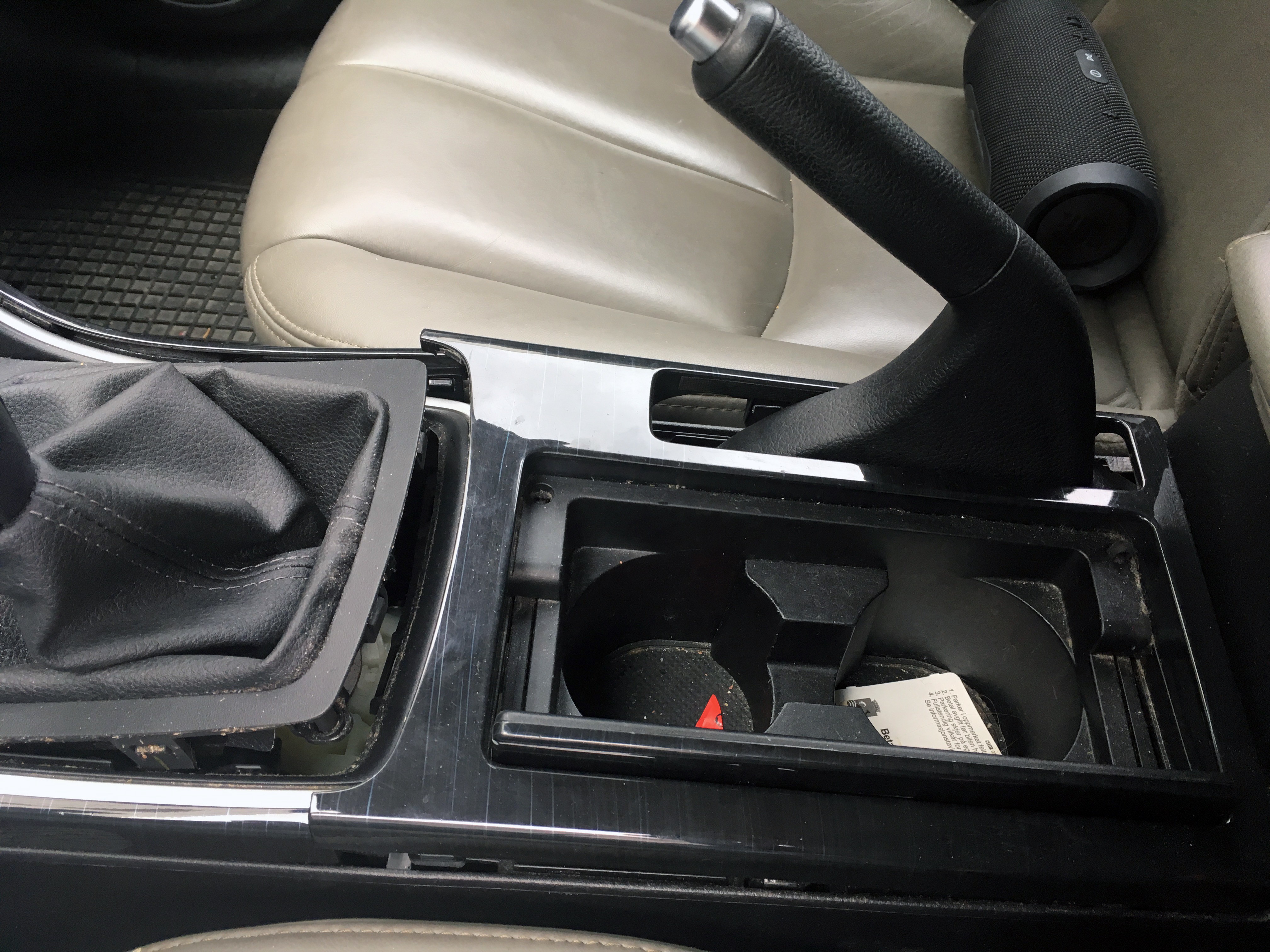

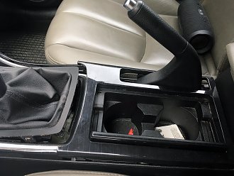

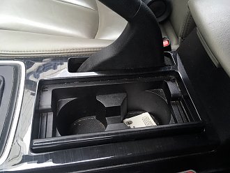

    Begynn helt bakerst med håndbrekket og løsne deksel rundt håndbrekk, så løsner du deksel rundt girspaken:
ID:	390055Click image for larger version

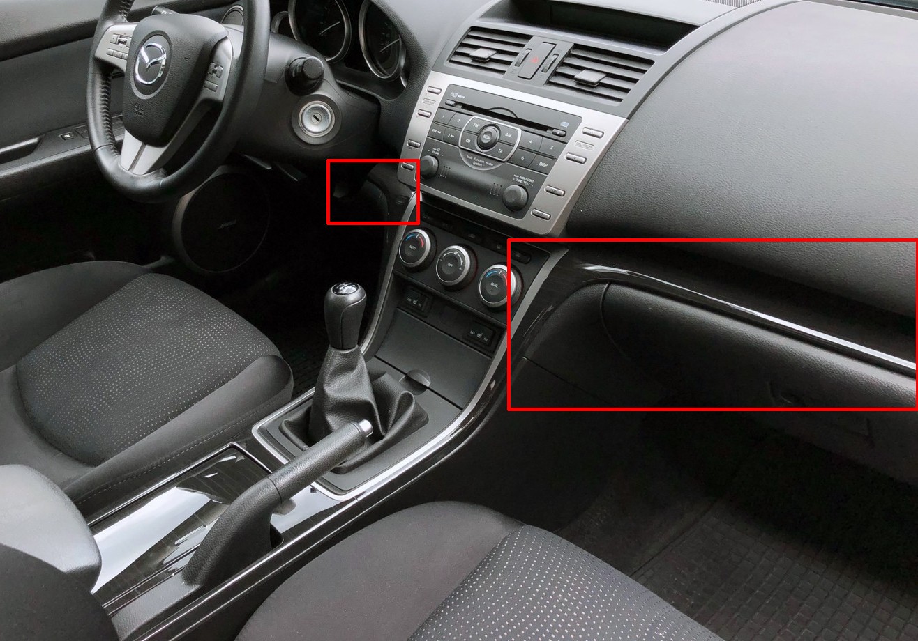

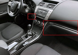

    Løsne pyntelister rundt midtkonsoll med et plastbrekk eller sløv smørkniv:

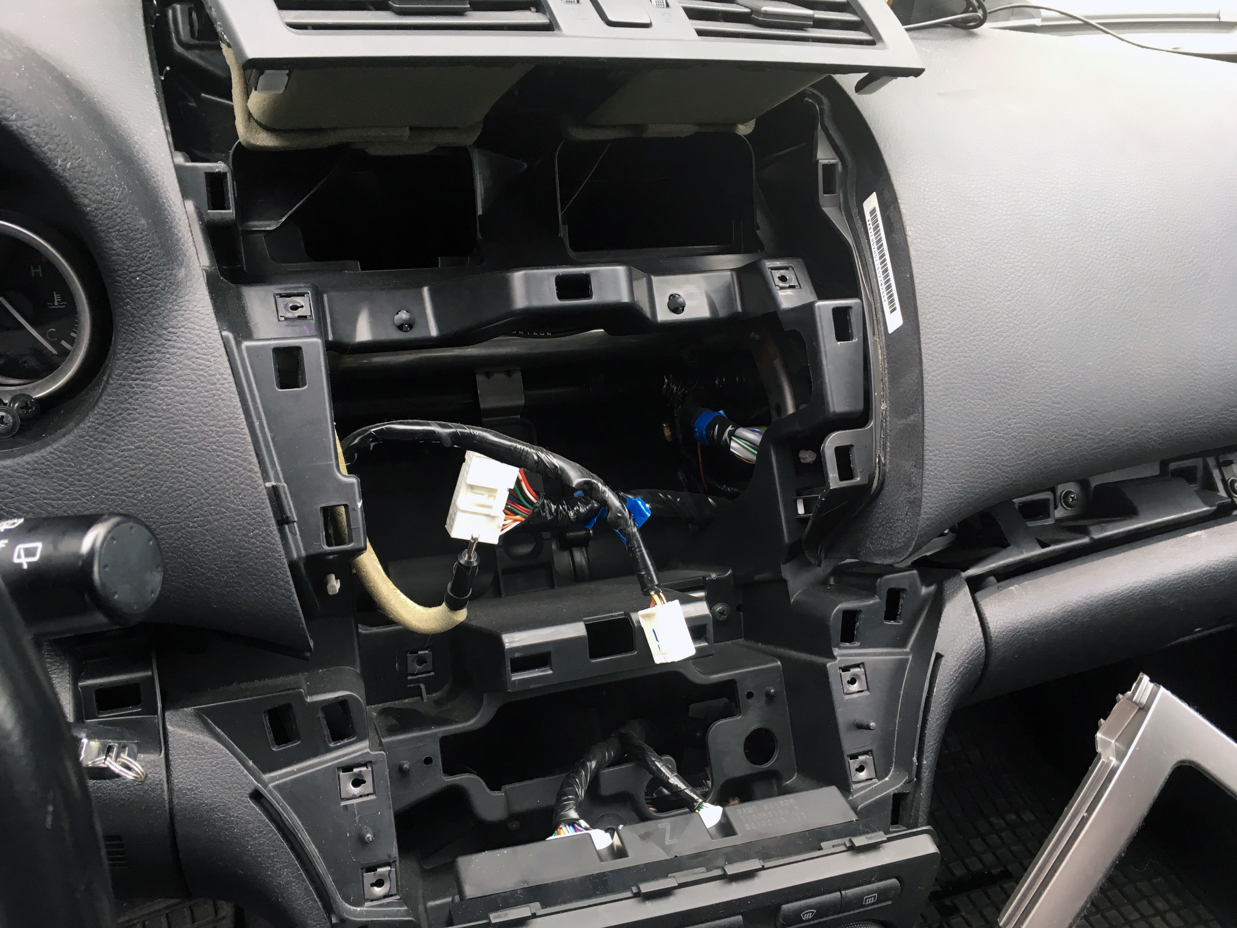

    Viftedelen og klimapanel er festet med klips og løsner ved hjelp av plastbrekk eller sølv smørkniv.

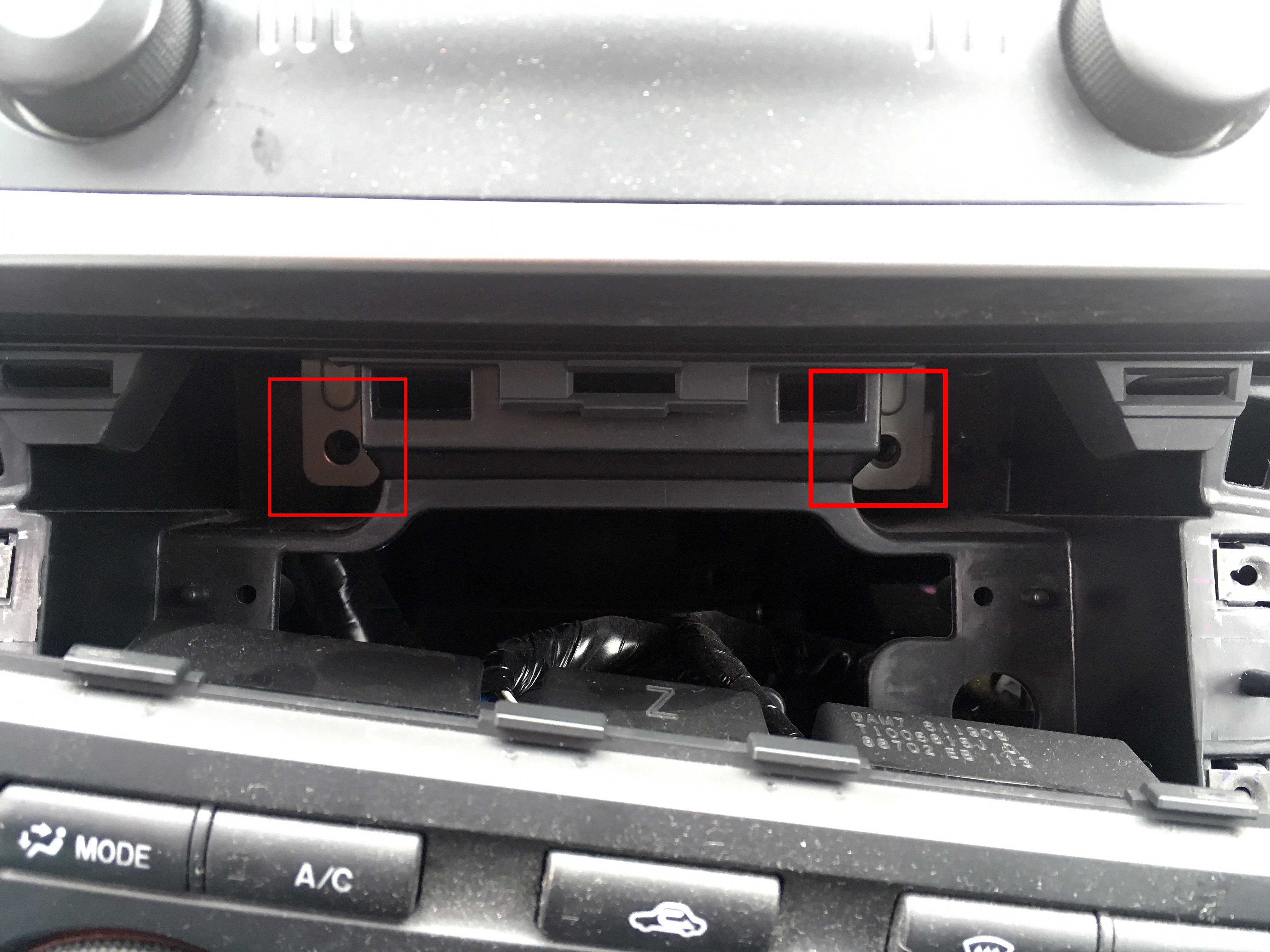

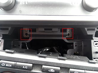

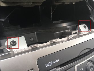

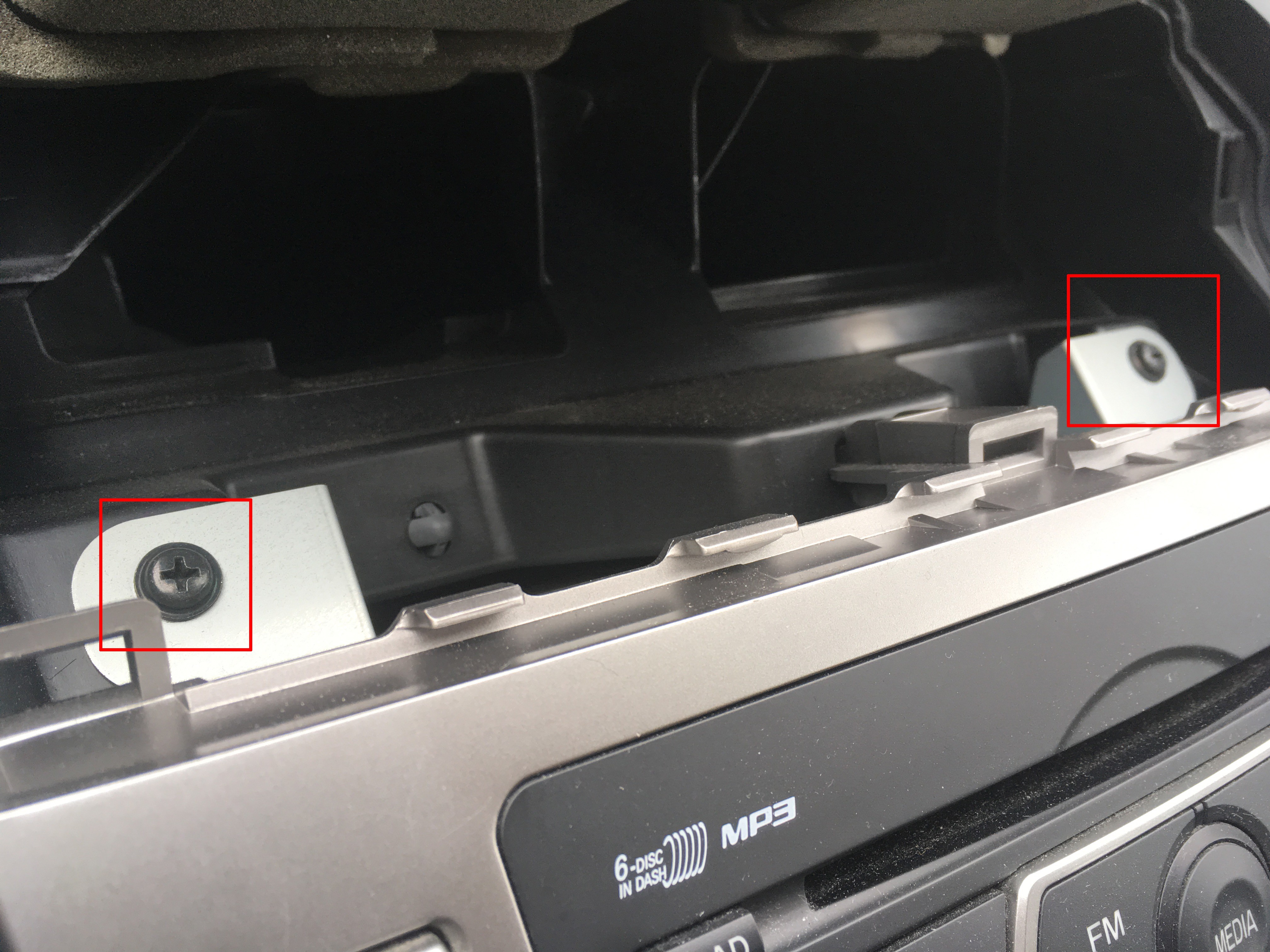

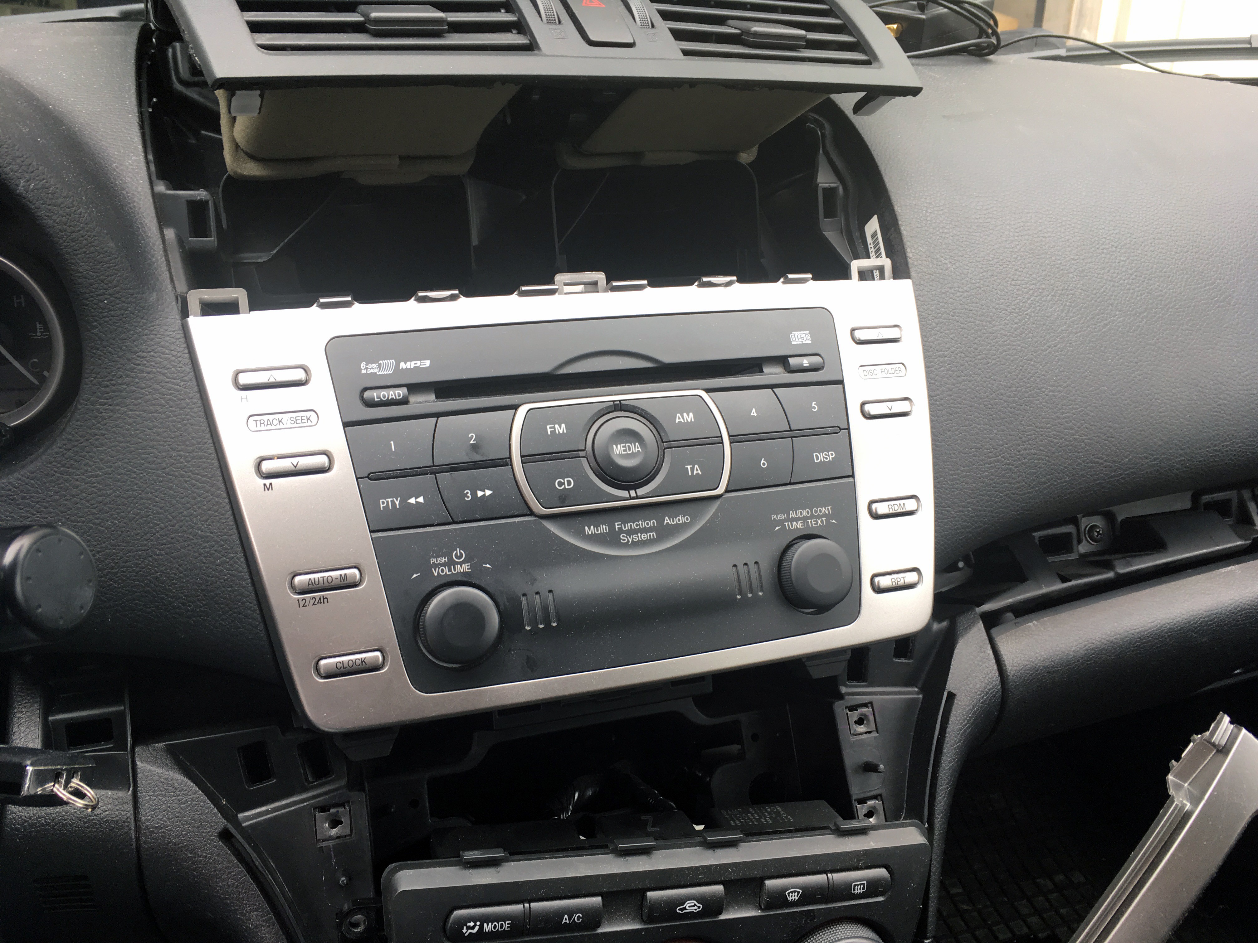

    Da kommer du til skruene som fester den originale radioen:
ID:	390059Click image for larger version

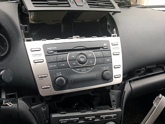

    Radioen er ute:

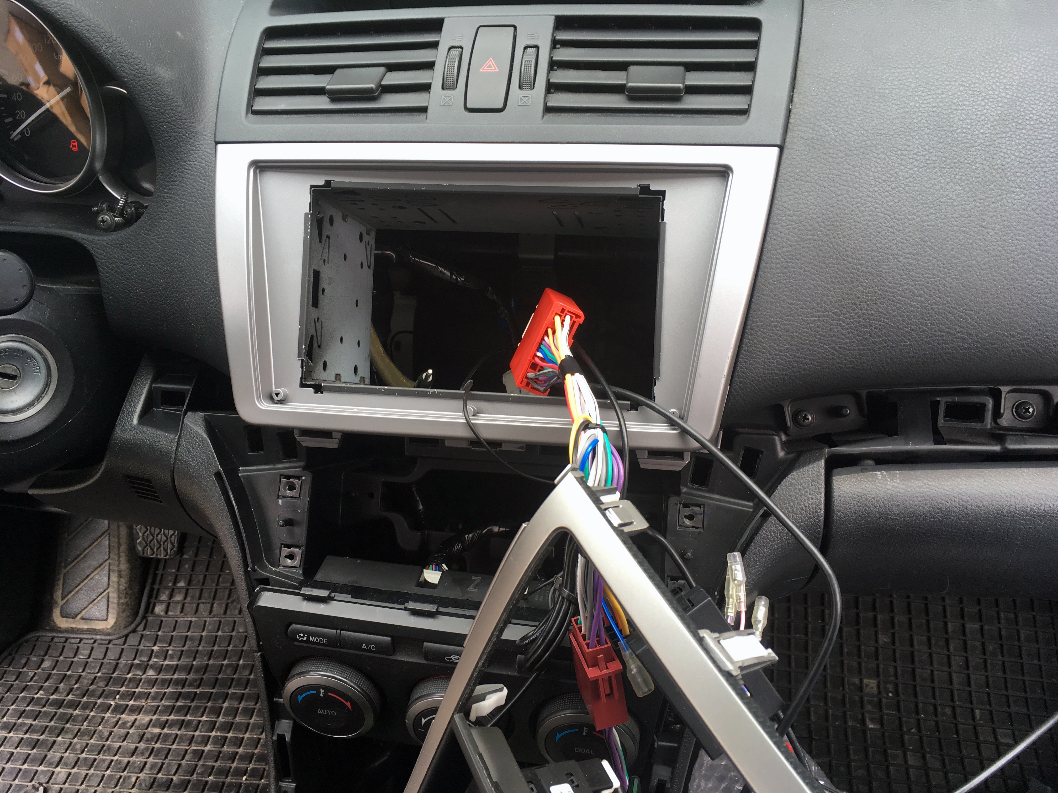

    Fest monteringsrammen fra monteringssettet som passer til bilen.

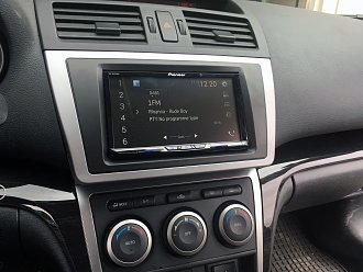

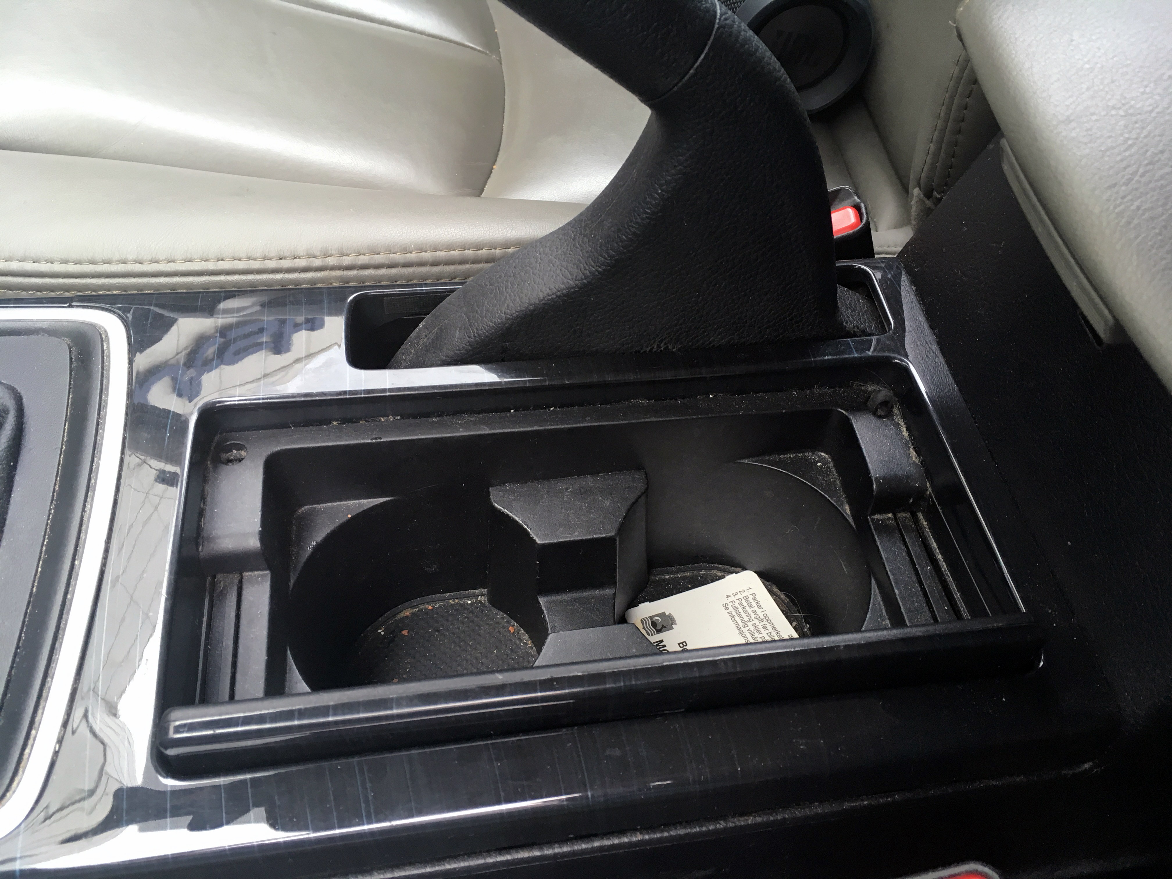

    Hvis du monterer en radio med USB/CarPlay etc. så kan det være greit å lette USB-kablen under midtkonsollen og trekke den opp med koppholderne. Det er mulig å legge den der uten å borre i holderen.

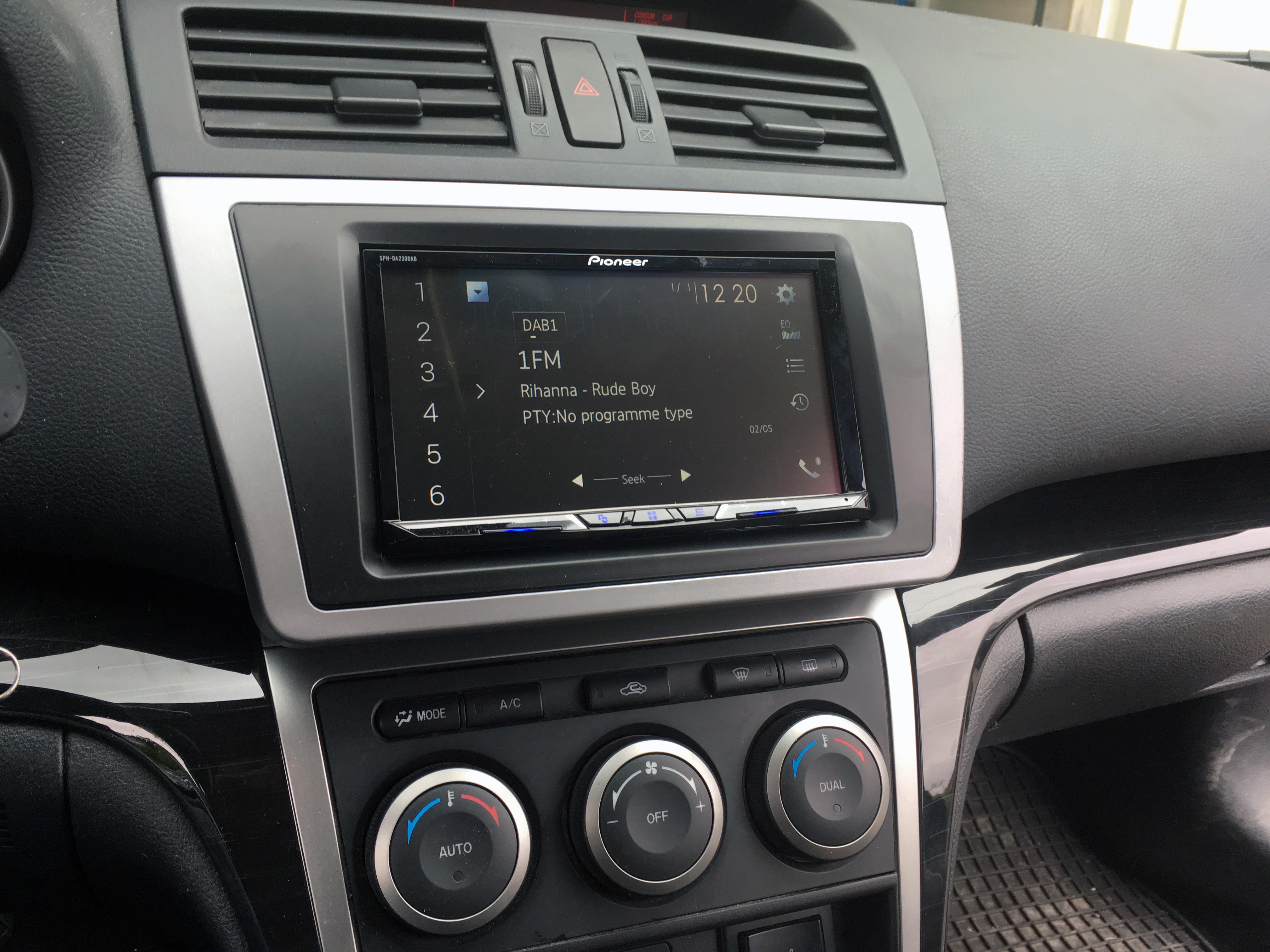

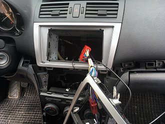

    Ferdig montert radio:
