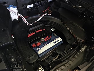

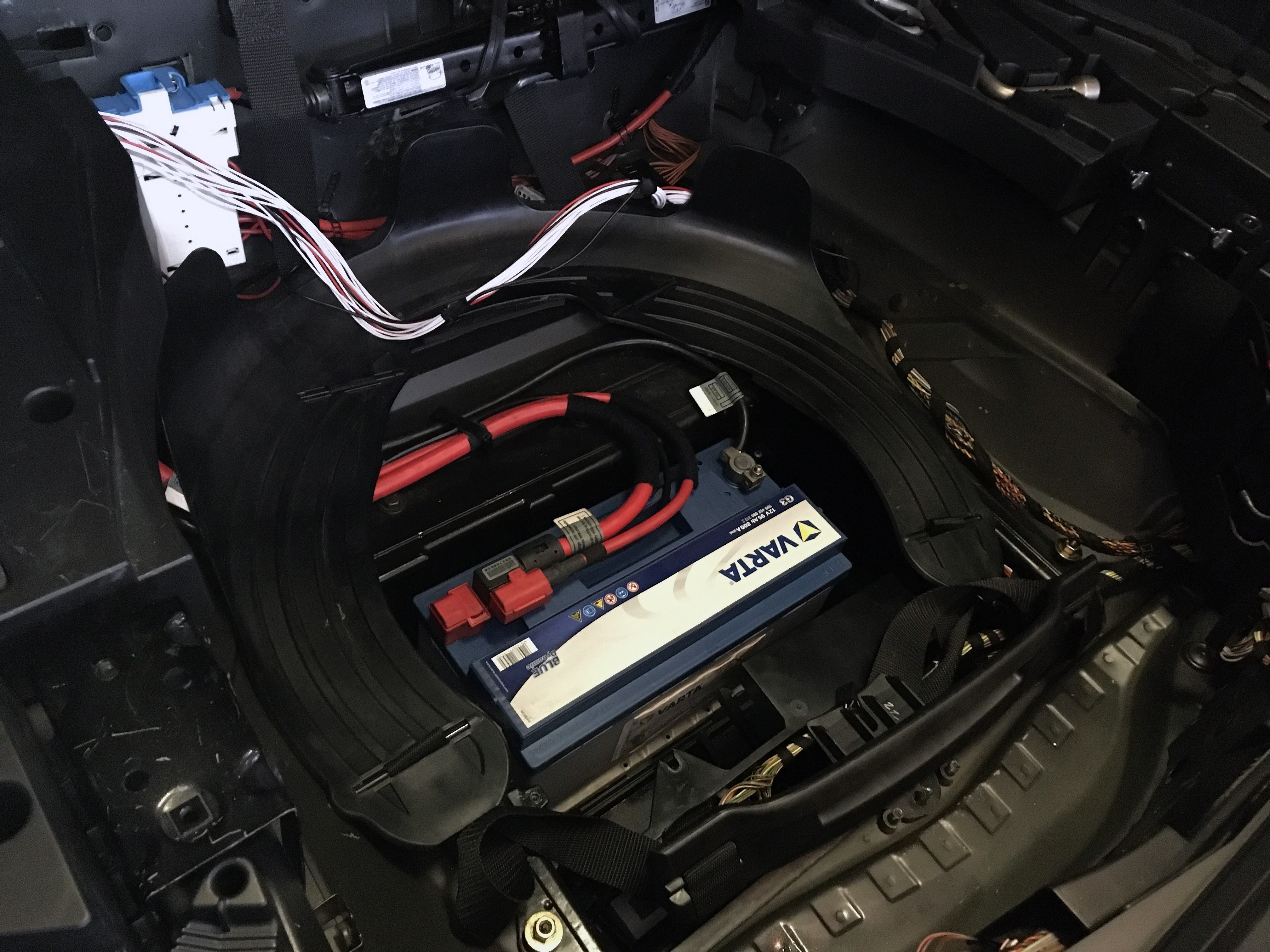

Begynn bak i bagasjerommet. Ta ut reservedekket. Du finner en kabel koblet til forsterkermodulen bak i bilen. Denne skal skjøtes med en 5 meter lang quadlock-kontakt. Kontakten skal akkurat gå inn i hullet med kablene som går frem under setet. Baksetet (sitteunderlag) må løsnes for å få kabelen igjennom.

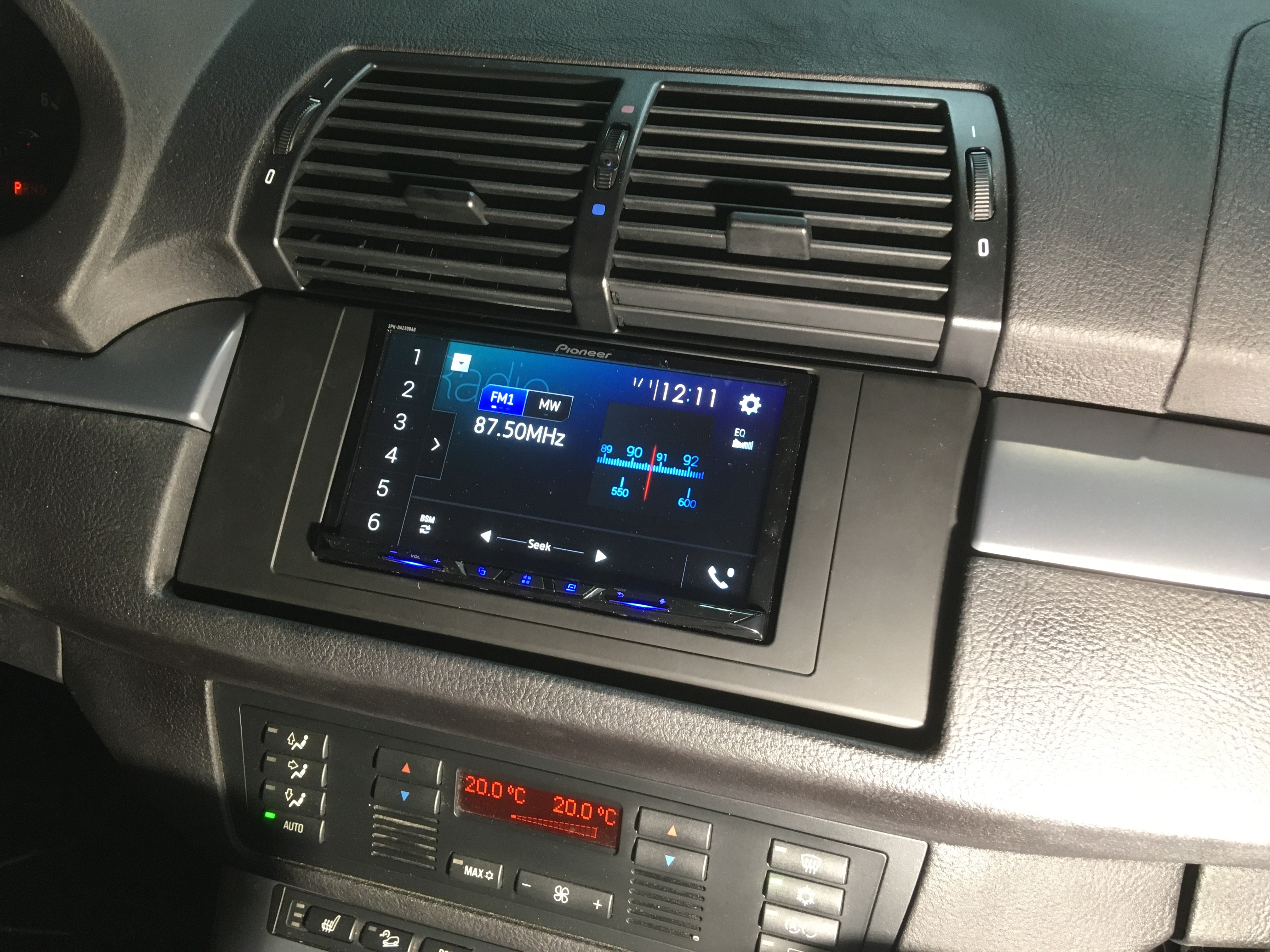

Monteringsrammen fra Incartec er en BMW 5-serie ramme snudd opp ned med ekstra vinkler som må festes uten spor. Vi har ikke fulgt målene fra Incartec, da det ikke blir nøyaktig nok. Jeg setter på en tape på delen inn mot sidene i bilen (ikke rammesiden) og holder vinklene inn mot rammen og siden en etter en og setter den på plass inne i monteringshullet. Den skal da stå nøyaktig på riktig plass og du kan ta bort rammen og skru den fast. Gjøres på begge sidene. Til slutt må vinklene festes til sidebrakettene i front. Vi brukte her heller ikke de originale hullene med karosseriskruer der hvor det ikke er hull.
