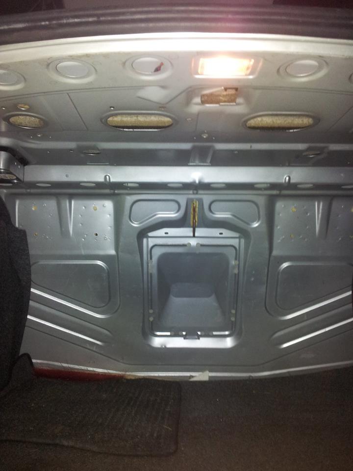

    har en audi a4 eg vil ha litt bedre lyd i så tenkte å hive ei basskasse i bagasjerommet, ei 2x12" cadence kasse evt ground zero. Spørsmålet er, korleis blir lyden? kassa er jo innestengt i bagasjerommet, går ikkje å legge ned bakseta og er stål både i "taket" på bagasjerommet og i ryggen på seta, er heller ikkje laga til noke luke til å ha ski gjennom.. noken som har prøvd noke sånt?

      la med et bilde om det kan vere til hjelp

        Midtarmlene i baksetet? Ser ut fra trunken at du kan skjære ut et hull der. (Selvsagt hvis du har armlene)
        Hvis ikke så blir det evnt porte hatthyllen som en løsning

          ja, er ei plate der som bere er festa på 2 små punkt

            Da er det mulig du kan åpne opp inn gjennom armlenet.
            Porte hatthyllen betyr bare å borre/skjære hull, å montere i bassreflexer feks.

              ta en hammer og slå ut plata ved midt amleenet. er bare punktet, og skjær vekk lyd isolasjonen i hullet

                    Hjelper på bmw med midt armleenet, Blir som natt og dag gjorde dette på en kompis sin bil forrige helg

                        Men gjør som folket over her sier: ta bort plata som bare sitter i noen få punkter og plasser subene i retning forover. Ikke port hatthylla hvis du skal gjøre noe med den, da porting vil ødelegge mer enn det gjør godt, men heller åpne opp med noen hull
