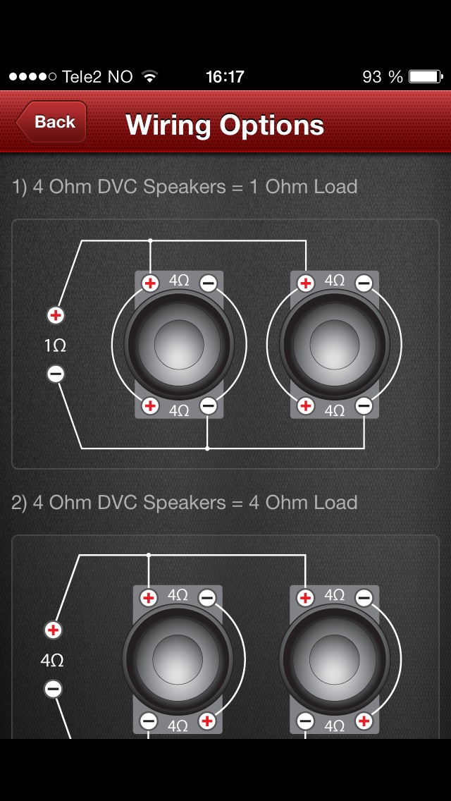

    Subbene dine er dobbel 4ohms spoler. Og kan da kobles i 1ohm.
    Legger ved ett bilde du kan se på for kobling.
    Da vil du nok få dytta litt mer effekt ut

          Okei! takk, da ska jeg prøve det!

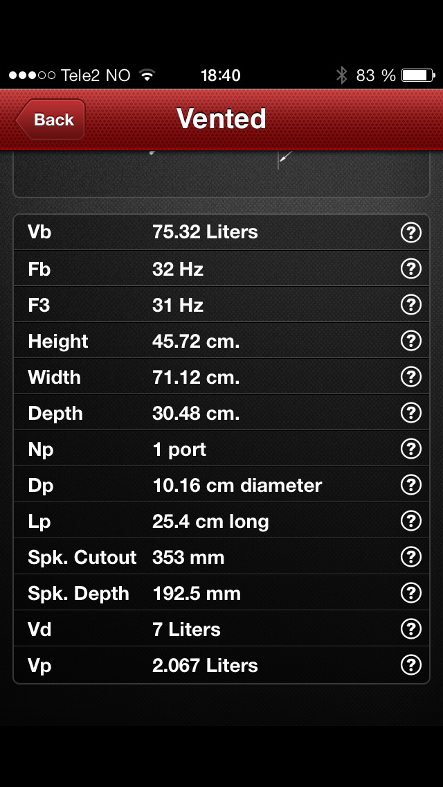

                Hvordan kommer lyden inn i bilen?
                Tett seterygg?
                Størrelsen på porten? Så kan man regne ut tuning
                Legger ved ett bilde av box spec på subben.
                Siden du har 180ltr så ligger du over anbefalt minstekrav hvertfall

                    Mrtical: Hvordan lydn kommer inn i biln er vell via skiluka, er ikke tett seterygg nei. Porten er 4" 10". Lurer på om jeg må ha en til port egentlig. men aner ikke hvor jeg kan plassere denne. da jeg ikke har plass der den porten jeg har står.
                    Har også koblet det til 1 ohm å det ble MEGET mye bedre, men nå har jeg et annet problem. å det er at kassa lager no jævlig med bråk. Flekser å styrer å høres helt jævlig ut. Kassa er helt tett. Dette er første "stor" bygget jeg har gjort. å har ikke så mye peiling på dette..
