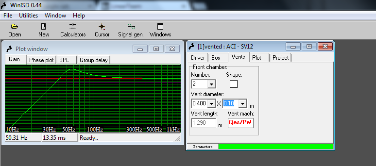

        Kan dette stemme? En dobbel kasse med slot port imellom. 40CM høy, 10 CM bred, 1.29 M lang? (erstatter 2 stk 4" porter.
