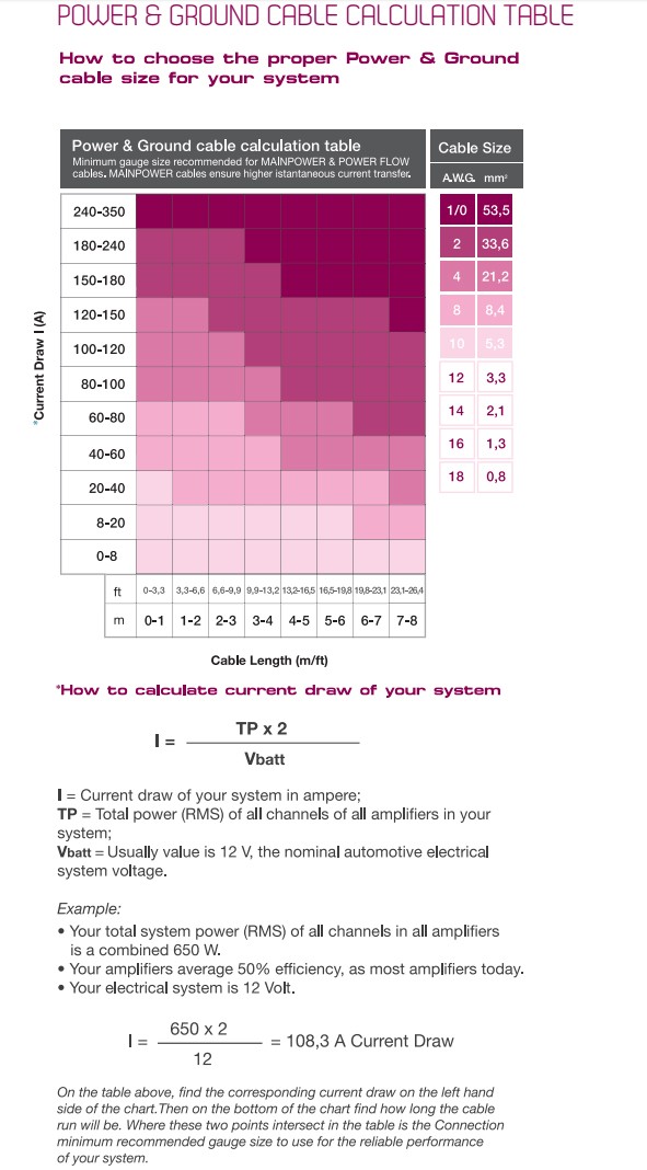

    Skal sette inn en forsterker som yter maks 1000 wrms i 1 Ohm. Har per nå en strømkabel på 3m som er 20mm^2 og en sikring på 80 amp.
    Jeg lurer på hvor stor sikring jeg kan ha på denne kabelen?
    Det er ikke om å gjøre å har størst mulig sikring. Om du allerede har en 80A sikring, og skal koble på en forsterker på ca 1.000W, så skal det gå fint. Sikringene er ofte konstruert for at man skal belaste de med det oppgitte strømtrekket over en periode på flere sekunder, og ganger du 80A med 12-13V så har du ca 1.000W. En 1.000W forsterker vil heller aldri trekke 1.000W kontinuerlig. Mange forsterkere trekker heller aldri den effekten som mange kunder tror og mener de trekker.
    Som du ser av vedlegget så kan du fint bruke 150A-sikring om kabelen er kun 3 meter og 4 gauge/21mm2. Men som sagt, hvis du ikke trenger det, så trenger du det ikke.
