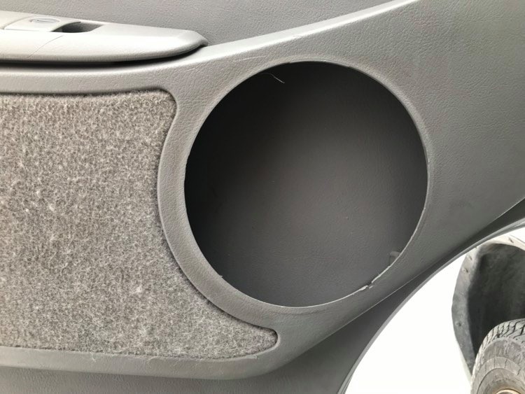

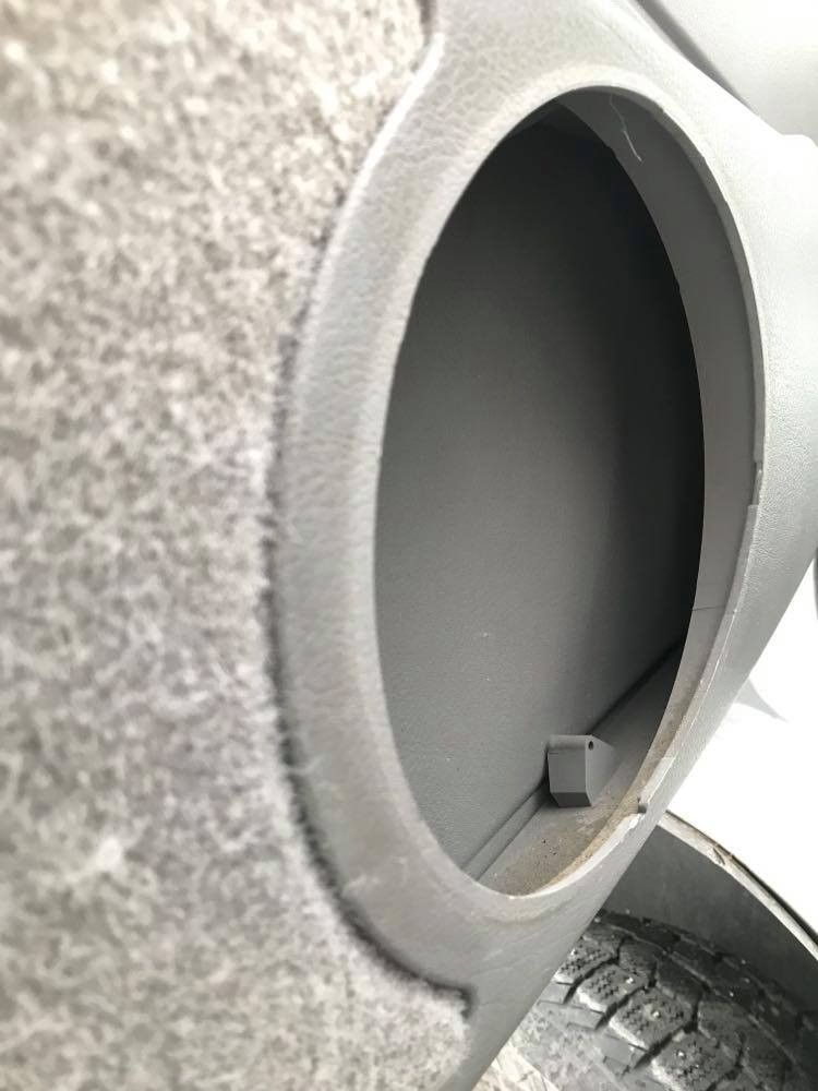

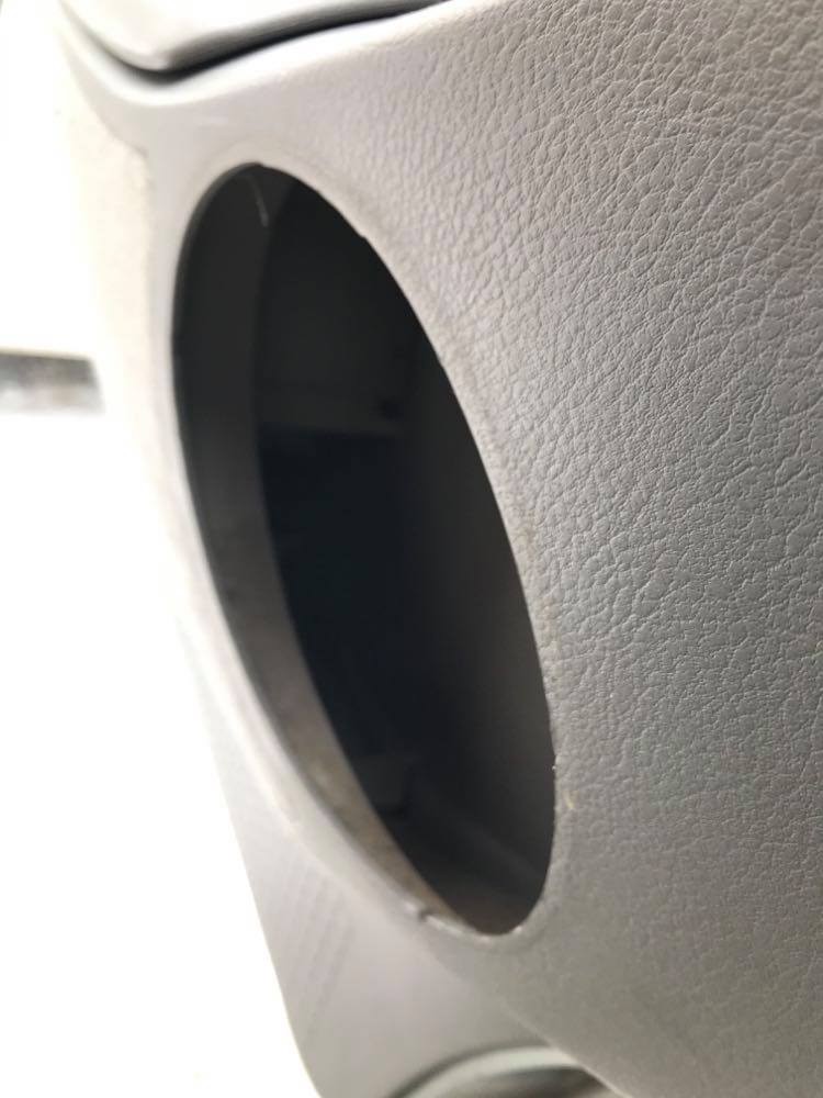

    Jeg har ikke målt volumet i kassa, men antar at den har volum i massevis for mellomtonen å spille i. Åpningen er 17,5 cm bred og kassa er fra 6,5 til 7,5 cm dyp. Her er bilder av hvordan det ser ut:

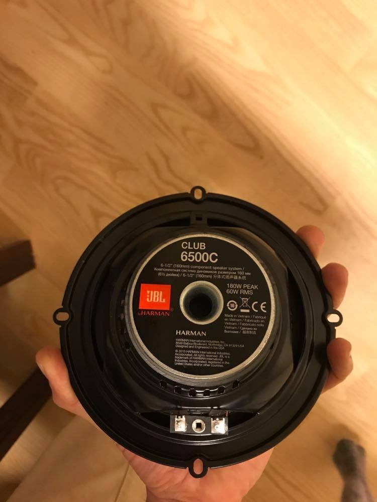

    Jeg har et sett JBL Club 6500C liggende som er tenkt satt inn som en midlertidig løsning da jeg er noe tvilsom til kvaliteten.
    Jeg har hatt de spillende i en caddy tidligere, oppkoblet rett mot spilleren på bilens orginale kabler uten bruk av delefilter og syntes diskanten var for spiss etter min smak. Det skal sies at diskantene var montert i toppen av dashbordet og lyden reflekterte ut via framruta. Mulig de roer seg noe når delefilter får gjort jobben sin og diskantene får riktig posisjonering.

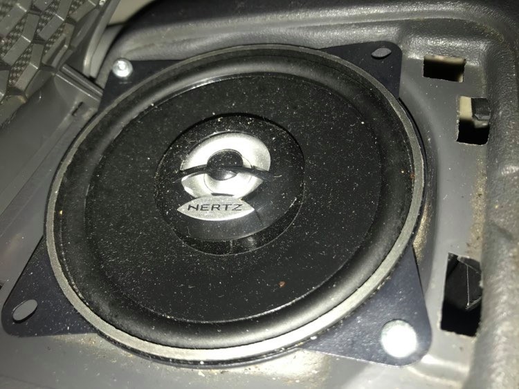

    Men når det er sakt har Caravellen innsatt et sett 4" Coax høytalere fra Hertz på samme sted som caddyen hadde diskantene montert og jeg synes disse coax'ene spiller meget så pent i de høyere frekvensene:
    Click image for larger version  Name:	88185981_2574573819467127_5744349502328799232_n.jpg Views:	3 Size:	112.3 KB ID:	390665

        De fleste jeg har sett har montert høyttalerne på utsiden med eller uten griller. Med griller så vil nok kanten stikke litt utenfor. Skal du ha på originalgrillen her så må du nok improvisere å skjære i platen bak høyttaleren for å se om høyttaleren kan festes der.
        Jeg ville startet med å se hvordan det ser ut med grillene, om de kan festes på utsiden og det fortsatt ser bra ut.

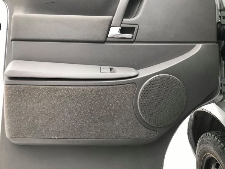

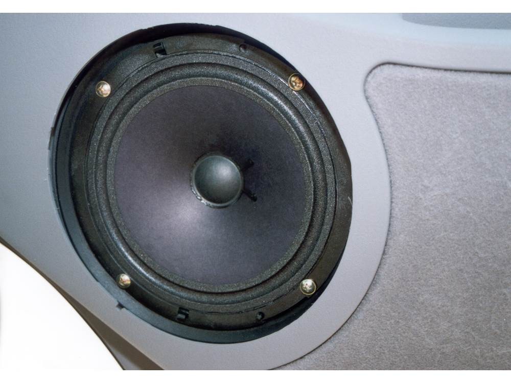

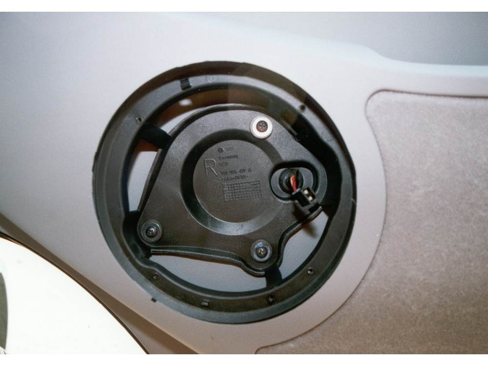

        Her er bilder av hvordan denne bilen ser ut med de originale høyttalerne:
        Click image for larger version  Name:	1.jpg Views:	0 Size:	116.5 KB ID:	390682 Click image for larger version  Name:	2.jpg Views:	0 Size:	87.8 KB ID:	390683
        Å få tak i de originale festene eller lage noen fester vil nok være best.

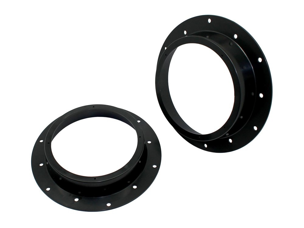

          Takk for opplysende tilbakemelding. Jeg ser at de orginale adapterne du har bilder av går under navnet "baskets" og er å finne på ebay. Det er vel greiest å bestille seg noen slike. Jeg har forsåvidt noen aftermarket adaptere som vistnok skal passe caravelle, mulig det lar seg gjøre å bruke de til noe fornuftig med en god dose DIY. Disse er tette ringer så da må ordnes slik at høytaleren får puste i kassen rundt:

            De der er for Caravelle T5, mao etter 2004. Så de passer ikke din bil.
            Hvis du ikke skal lage noe så er det nok kun originale braketter eller å skru i trekket som gjelder dessverre.

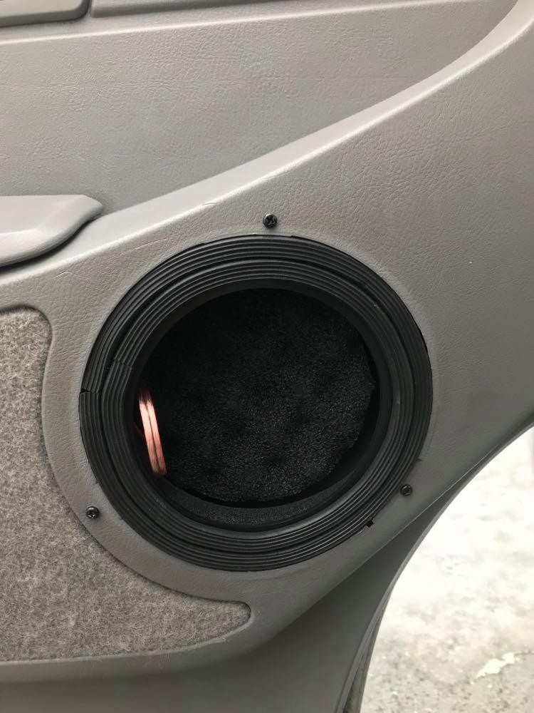

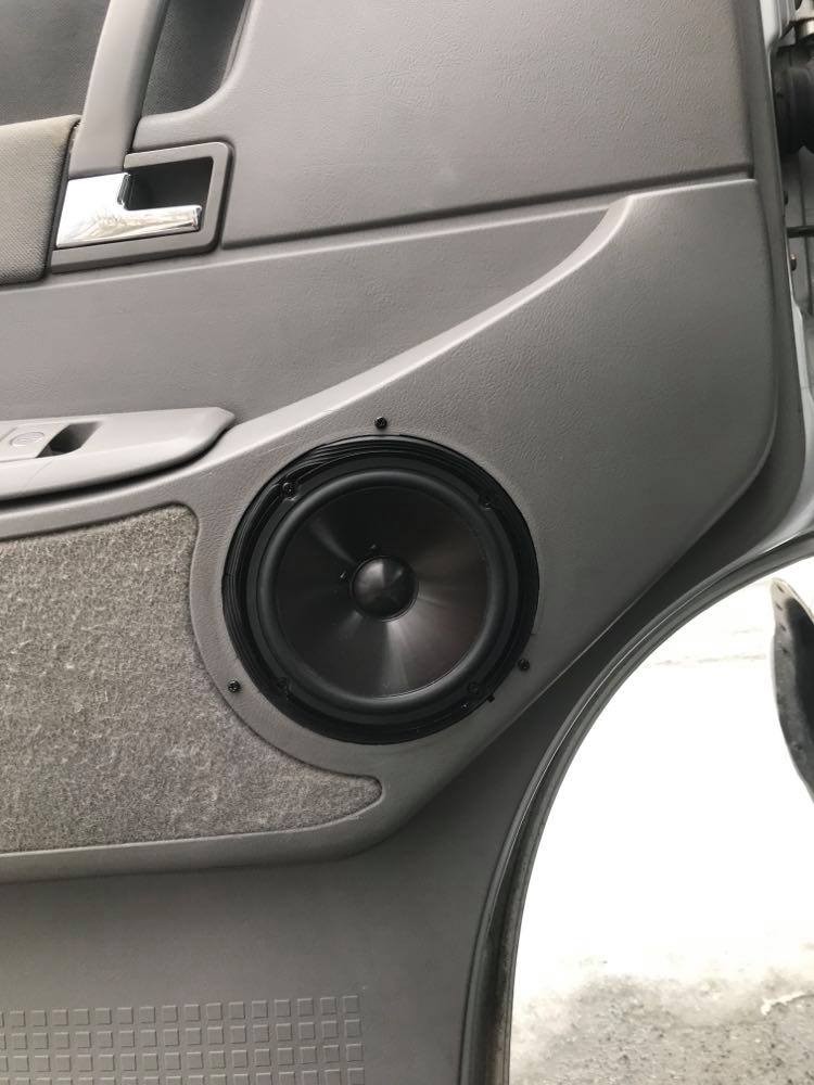

ID:	390688Click image for larger version
              Ble ganske fornøyd med denne løsningen. Har bestilt noen universale griller som forhåpentligvis skjuler skruene. Tanken er på sikt å skjære til en akryl ring som er stor nok til å montere høytaleren på utsiden av denne for å oppnå mer stivhet og unngå stygge skruehull.
              Men alt i alt fornøyd med denne løsningen her.
              diskantene er etter litt testing montert helt i topp av A stolpen, var i utgangspunktet noe tankefull over at lydbildet kunne bli for delt av denne plasseringen, men det fungerte overaskende godt.
              Har bestilt en Zapco forsterker som skal dytte mer liv i dette settet.
